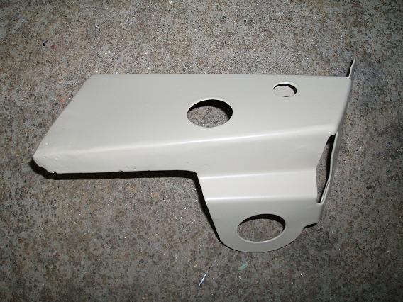

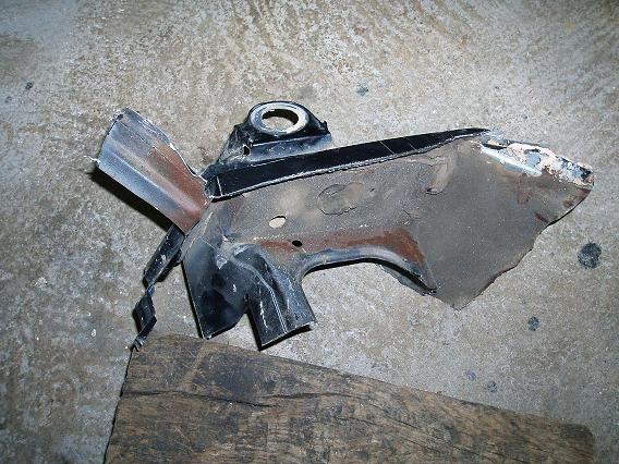

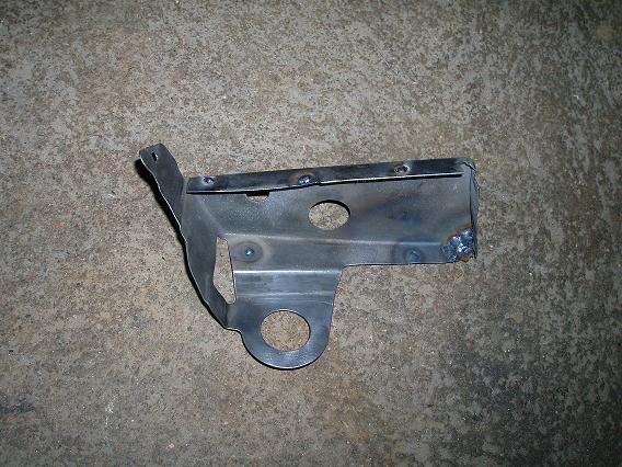

La médecine fait du bon travaille de nos jour ...
Pièce découper sur une gti (donneuse d'organe)
rebouchage des plaies (point par point)
Sortie du bloc (avec avec une nouvelle robe)

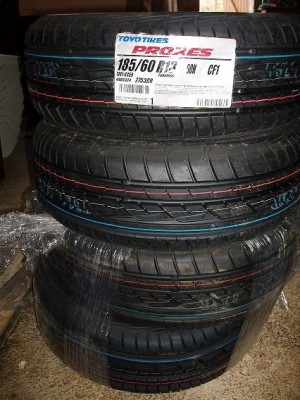

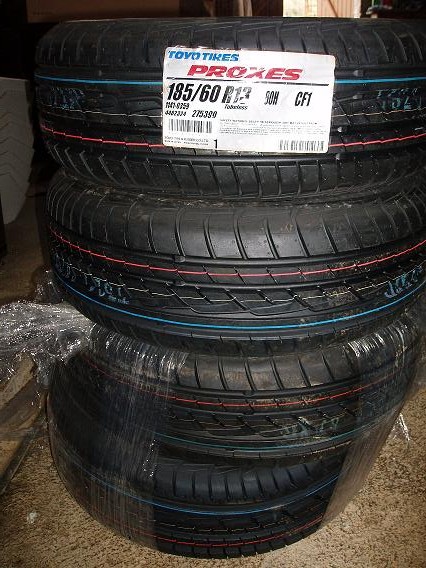

Mercredi c'était la journée des colis <oo> :rolleyes: :D
Les futures pantoufle du tigre blanc (toyo proxes cf1 185-60R13)

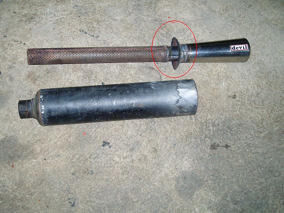

Re: 205 rallye 1.9 (carrosserie c'est RE-partie!)

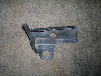

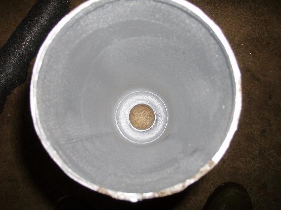

La cure peut désormais débuter :p
Après l'avoir ouvert, je me suis aperçue qu'il avait bien souffert (une partie pourrit du à des pattes de fixation soudée à l'arc).Donc j'ai découper et remplacer par du neuf :ok: (visible sur la 1 er photo entourer en rouge)
découpage , remplacement de tole, ...
décaper et repeint (haute Température)

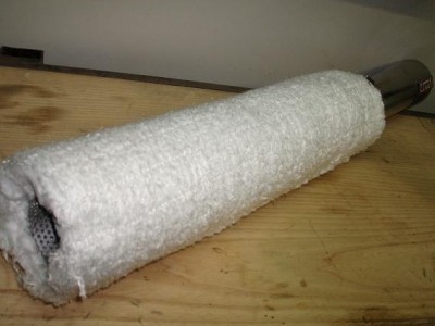

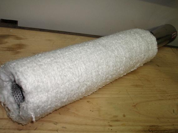

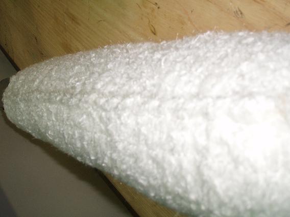

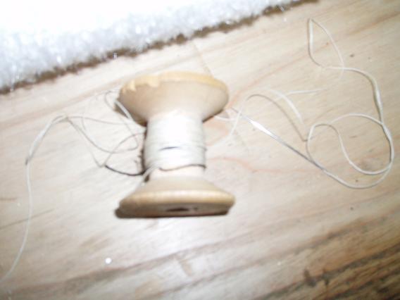

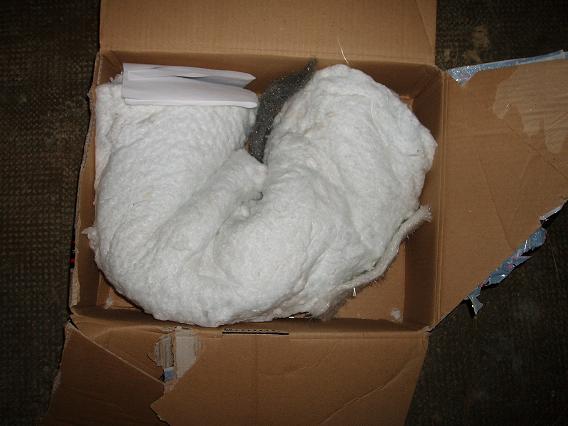

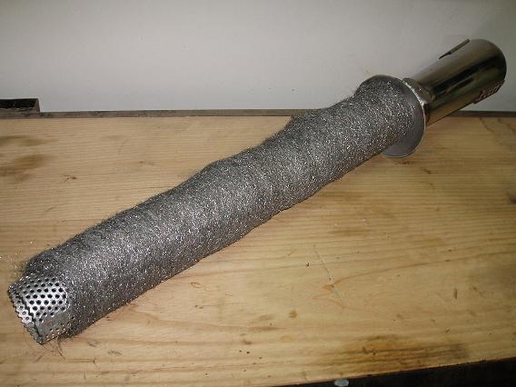

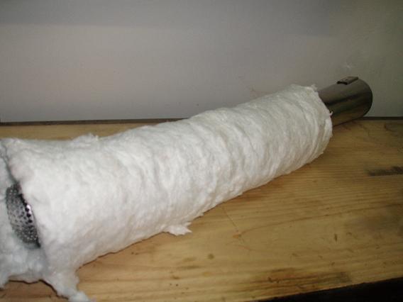

Laartie la plus délicate, rasembler tout les produit necessaire :wacko: .Une tache plutot difficile, avec le temps j'y suis arrivée :ok:
Le remontage peut enfin continuer :)
1er couche : laine ou paille d'inox
2eme couche: laine de céramique
3eme couche: laine de roche tressé
du fil et une aiguille
Une couture pour tenir l'ensemble et faciliter l'assemblage
