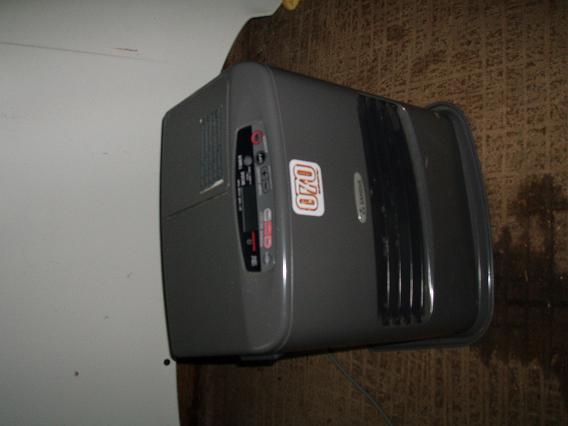

Vous avez un super résultat!
Comment vous faites, vous avez un chauffage ou une pièce bien sèche?
djodesign03
Messages : 568
Re: 205 rallye 1.9 (carrosserie c'est RE-partie!)
Message par djodesign03 »
François a écrit :Vous avez un super résultat!
:lol: :lol: :lol: Rien de tout ça, seulement un durcisseur rapide :p
Par contre, ce durcisseur est déconseillé a une utilisation en cabine de peinture car il fait tirer beaucoup trop vite et la brillance du brillant directe se flou :( mais seulement sur les surfaces planes (capot et toit)

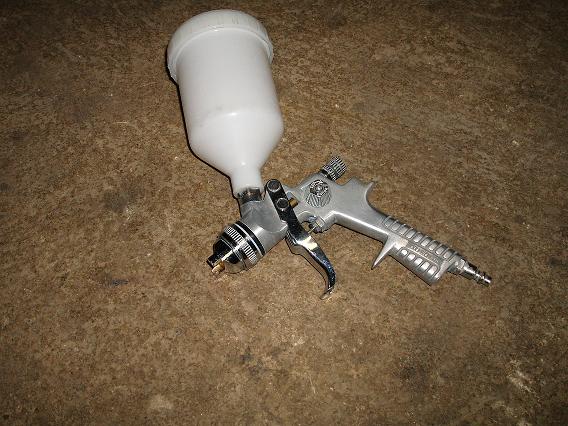

Merçi à tous :blush: , en se qui concerne la peinture Djo à très bien résumé (en mème temps c'est lui qui m'a conseillé tout les produits pour peinturlurer)Merçi à toi ;)
Je vien encore d'en apprendre une:
Il y a un odre pour le mélange des produit , :huh: ah bon tien !
Sisi, 1er peinture/ 2eme durçisseur/ 3eme diluant
Moi je mélangeait tout en meme temps :wacko: , réaction: soit sa tire trop vite soit pas dutout, :ok:
j'ai bien retenue la leçon chef :ok: Merçi ;)
Mon pétard
Mon pétard
Mon chauffage d'appoind, c'est médiocre mais sa suffit

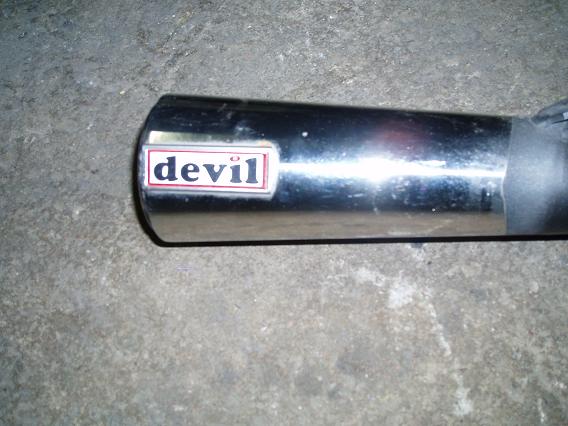

Assez passienté voilà la surprise <oo> ^_^ <oo> :rolleyes: ^_^ :D :blush: <oo> ^_^ , Sà non plus j'en revien pas ^_^
Encore un de sauvé :D
Encore un devil...
Encore un devil...

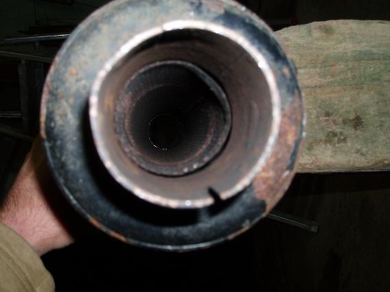

Un sport en +
Un sport en +
il as été stocké plus longtemps qu'il as servi

Yes <oo> te voila conifié :mrgreen:
Messages : 13494
Has thanked : 468 times
Been thanked : 1113 times
Bless_et_ptitefleur_13 a écrit :Yes <oo> te voila conifié :mrgreen:
<oo> Avec ça, elle va faire autant de bruit qu'une 1300! :lol:

Certain , j'espere juste que la sonnorité serra correct .
