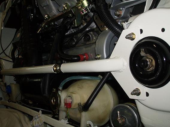

Bon promis je te le fait demain.
Si tu veux des endroits précis demandes :ok:
Messages : 1888
Has thanked : 25 times
Been thanked : 91 times
Re: 205 rallye 1.9 (carrosserie c'est RE-partie!)
scale33 a écrit :Bon promis je te le fait demain.
Gros plan sur chaque extrémitée du compartiment moteur (droit et gauche), apret tu prend se que tu veut vu d'emsemble moteur .... Merçi ;)

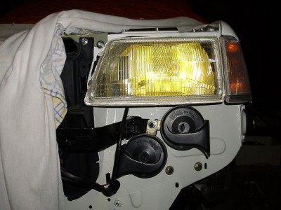

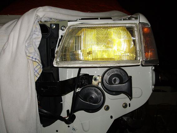

En cherchant des empoules , je suis tombées sur des empoules de phares neuves et bien sur JAUNE <oo> ...
Prochaine étapes carosserie, patience :ok:

Moi et les fautes :wacko: , pour sa l'instant sa éclaire pas :p mais c'est jolie je trouve.Sa lui donne un de ses cachet :blush:

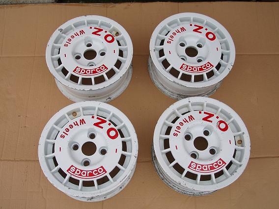

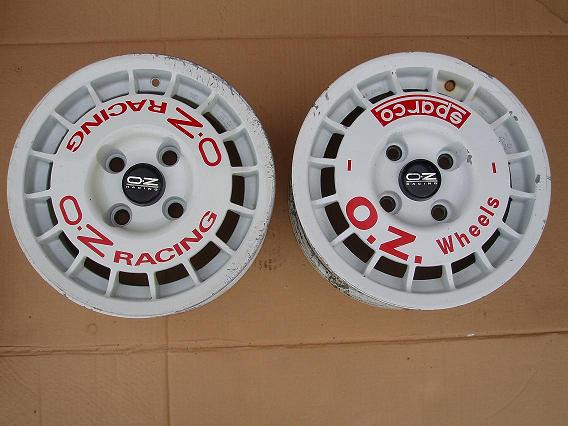

Sur un coup de folie, je me suis racheter un jeux de jante oz sparco 13 pouce, d'ailleurs j'ai pas faillit les reçevoir , le type avait expédier sà dans le 53 au lieu du 58 :wacko: :angry: , bref elles sont arrivées à bon port c'est déja sà :) , on verra par la suite pour les restaurer , pour l'instant elle ferront office de roue circuit.
Les voilà nettoyées.OZ Sparco 13
Oz sparco / Oz racing , elles sont strictement identique, sauf année de fabrication.

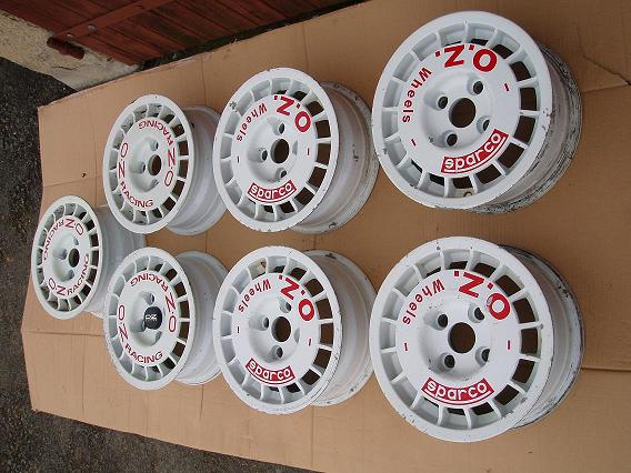

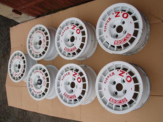

La photo de famille , 7 au total .

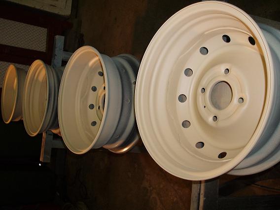

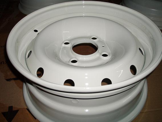

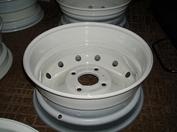

Ducoup, je suis improvisé carossier le temps d'une journée, faut bien car sa va pas se peindre tout seul, et puis meme si je c'est que je peut compter sur notre ami Djodesign, je vais pas l'embetter sans cesse, lui aussi à du taf.
Pour résumé mes talent de peintre
Peinture normal ...pas de problème
Peinture carrosserie...ou là là!!! la première fois sa c'était pas très bien passé (coffre de la rallye) :angry:
Donc ont recommense :wacko: , les début Bof :o Bof <_< (compresseur qui M....., réglage pétard, peinture qui tire pas :wacko: , le morvan c'est pas la cote d'azur) . Faut sortir l'artillerie lourde, Décapeur thermique, improvisation d'une pièce avec de la chaleur (étuvage à 20°c, ont est bien loin des 60°c d'une cabine mais sà le fait :ok: )
Demain là suite ;)

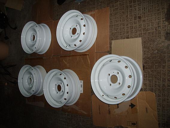

jante en appret (mouillé sur mouillé), j'ai déjà mi les jantes à blanc sà suffit ...
les voilà meije .
les voilà meije .

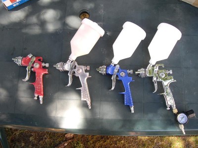

fonce58 a écrit :et puis meme si je c'est que je peut compter sur notre ami Djodesign, je vais pas l'embetter sans cesse, lui aussi à du taf.
M'embéter <_< non mais je réve :angry: je me suis méme proposé la dernière pour que tu les enmène que je te les repeigne ^_^
Aucun soucis, si tu veux faire l'extèrieur je te le ferais (sans coulures promis :p )
pour ce qui est de tes réglages pistolet, tu me l'enmènera que je te le règle correctement :ok:
mais de tète, il me semble qu'il faut faire 2 tours et demi a 3 tours en ayant SERRER a fond pour le DEBIT
pour l'ecartement du jet, c'est en fonction de ce que tu peinds après, mais je mets (en moyenne) a moitié...
Et après, pour la pression il faut compter entre 3 et 4 avec CE pistolet "_"

C'est quoi comme pistolet?
Pour un brillant direct c'est en général 2.5trs
Sinon c'est joli tout ça, bien joué :ok:

François a écrit :C'est quoi comme pistolet?
C'est le pistolet de chez Brico Dépot ^_^
C'est le méme que le mien, c'est le bleu qu'il y a sur la photo (mes 4 pistolets a peinture :p )
J'ai appris a peindre avec ça et il est vraiment extra en rapport qualité-prix pour les débutants :ok:
Certe, ça ne vaut pas un Devilbiss ou un un Sata mais pour ma part c'est suffisant car n'ayant pas de cabine :crying: la perfection ne s'obtiendra pas <_< malgrès la qualité de pulvérisation assez impressionante pour un pistolet a 50 euros :p
Les réglages sont bel et bien de 2.5 trs a 3 trs ;)

Merci :blush: ;) , niveau règlage moi j'était à entre 4 et 5 bars :wacko: , tu m'étonnes que sa pouvait pas aller, hier j'ai diminuer à 3 bars, c'est vrai que c'est autre chose ^_^ , c'est comme la pression des pneus....
Une surprise se soir , mais en attendant chuttt.... et place au photo comme promit :ok:
Sa brille , aucune coulure .
Le résultat est au top , j'en reviend pas ...
