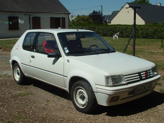

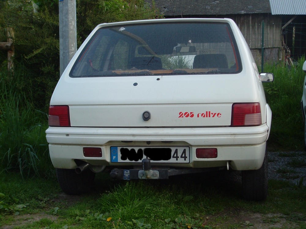

enfin pots d'origine plus de REMUS
et vu qu'il fait beau debut de la pose autocollant
je vous raconte pas la galere pour demonte l'ancien pot
meuleuse obligatoire enfin bon c'es fait

Bravo à toi, elle est toute jolie cette voiture, manque plus que les autocs au complet et l'attache remorque en moins

je fournirai des photo demain car il y a eu du boulots dessus depuis les photos sur le site
pour l'attache remorque il va rester c'es pour emmener mon karting
desole pour les puristes

Tu penses pas que l'attache remorque irait mieux sur au hasard une Xsara break?desbois a écrit :je fournirai des photo demain car il y a eu du boulots dessus depuis les photos sur le site
Je plaisante

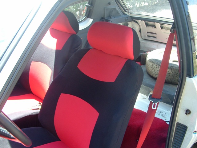

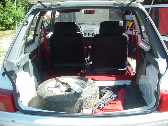

voila des petite photo

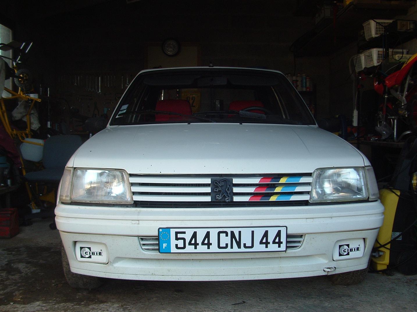

Tu n'avais pas les grilles ou tu préfères bien voir la nuit ?

pas de grille
et antibrouillard cassé et non branche donc ...............
c'es juste pour l'estetique sa fais plus rallye

bien vu, ça limite les frais !desbois a écrit :pas de grille

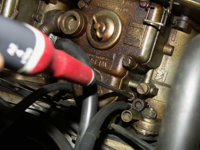

oui surtout vu les travaux qui me reste a faire dessus
je me limite a rouler avec pour le moment je la demarre une foi par semaine
j'ai deux vis de carbu qui bouge toujour pas et 2 cardan a faire

Ces vis là sont les vis d'équilibrage de dépression, oublie si elles ne bougent pas et bouche les à la pate à joint... Sinon fait les dormir avec dégripoil... des fois qu'elles lachent. Mais ne force pas c'est tout fragile.

2 tournenis facom ont pas supporter
il faut accelerer progressivement si j"accelere sec elle me donne un a coup et parre comme une bombe ensuite
la richesse a ete regle et seulement depression sur deux corps j'en ai un qui es beaucoup trop bas
mais je crois que je vais l'emmener chez OLYMECA en vendée un preparateur moteur
c'es la seul personne qui sait pas affolé quand j'ai dis 205 rallye
quand j'aurai fais les pieces qui m'empeche de descendre la bas
