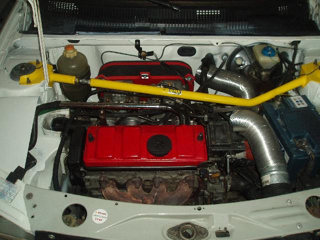

c possible je lai fait depose allumeur ,carter pompe a essence ,distribution,enlever vis reglage culbuteur,desserre vis culasse,soulever doucement la rampe culbuteur lever le moteur et enlever l,arbre a came sa passe,

a fond les tours avec cet arbre a came :ok:
