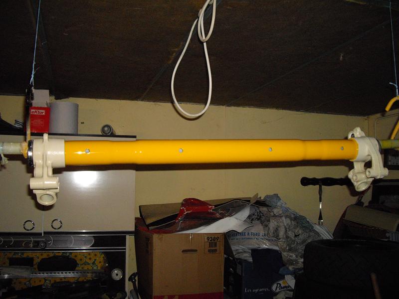

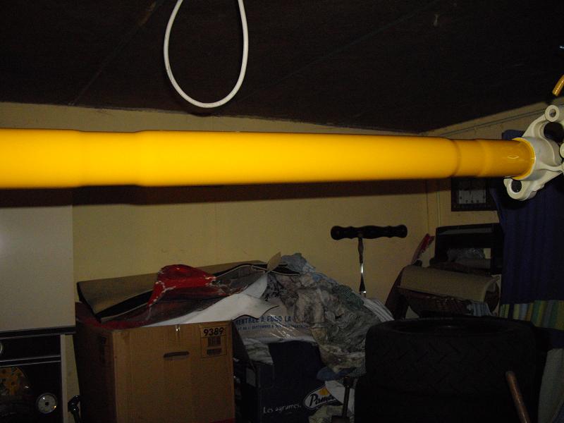

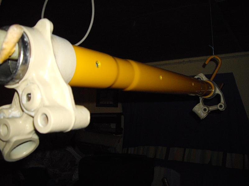

Tiens voila le lien de la page ou j'ai mis la restauration du train de 309 gti 16:
http://www.205rallye.net/forum/viewtopi ... &start=176
et là, je te mets des photos de la traverse qui provient du train de 205 que j'ai récupéré.
Je décape a nu, je prends une brosse métalique ronde que l'on mets sur les perçeuse et l'accouple a une tige filetée pour décaper tout l'intèrieur de la poutre.
Ensuiuite j'apprète au complet mon train ar, je peinds en jaune la poutre et j'attends que ça sèche et ensuite je cache la poutre et peinds les supports en noir :ok:
Là, sur le train que je suis en train de refaire j'en suis qu'a là :ok:

etant donné que j'aime beucoup peindre, je refais méme mes trains au pistolet.
Donc, je vais me lançer dans la reconfection de poutre, je l'ai achèterais a pas chère les décaperais et repeindrais comme les miennes jaune et noir et les revendrais :ok:
S'il y en a que ça intèrresse, vous les décapez a nu (enlevez les roulements avant de préférence) et vous me les envoyez et je m'occupe dans la semaine pour vous les peindre et vous les renvoyer :mrgreen:
Le jaune est le jaune Potain :unsure:
Possibilité de peindre les barres de torsion en rouge
Les bras en noir etc :mrgreen:
Sans oublier que je peux vous fournir et installer des graisseurs :ok:
Il me semble avoir pas loin de 300 graisseurs :unsure: :mrgreen: avec leurs caches appropriés ^_^

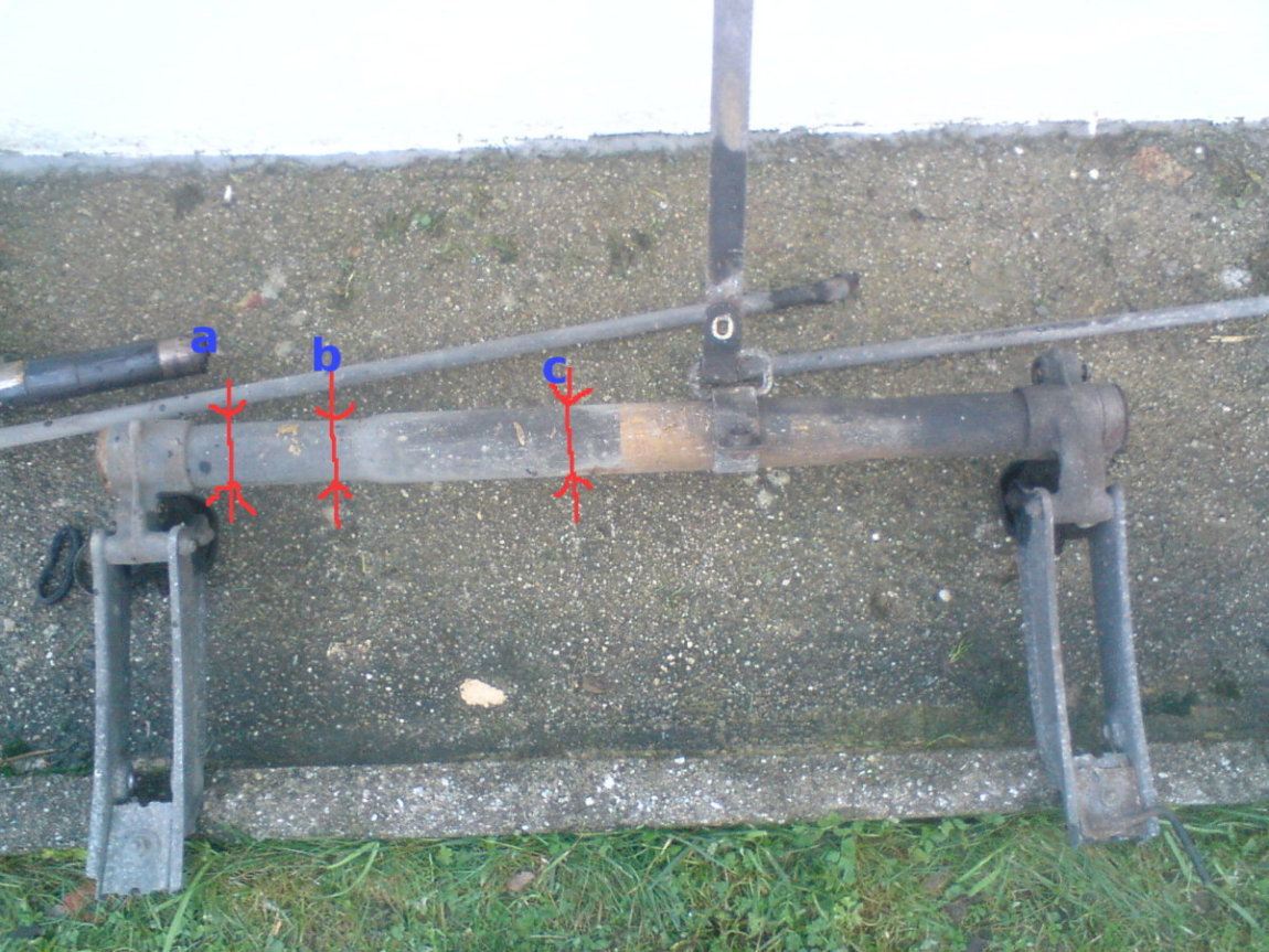

Pour la traverse, je parle du diamètre exterireur au centre
en A: 60mm
B: 56mm
C: 65mm
j'ai mesuré sur mes trains arrières (1 de GTI et 1 de rallye) et ils font bien 65mm et pas 60mm! :p :)
bien entendu, les infos que j'ai donné ne demande qu'a etre confirmer ou infirmer pour plus de certitude.
Et si quelqu'un avais des infos sur les train de 309 pour savoir se qui est identique (ou mieu :mrgreen: ) a ce de nos rallyes ca serais le top :ok:

jeremyha a écrit :Pour la traverse, je parle du diamètre exterireur au centre
Ah oui je viens de remesurer celui de la rallye est il fait 65mm
Je mesurais bien le diamètre extèrieur au milieu ;)
Merde ça veux dire que ma traverse actuelle (que je suis en train de peindre est en 60mm :crying:
Par contre, je ne comprends pas que celle de gti que fonce m'a passé soit en 60 :blink:
Est-ce ça y joue beaucoup sur la traverse le diamètre :huh:
Les barres de torsions et la barres stab oui je sais mais la traverse :unsure:

Ca doit pas joué énormément, ca doit étre un peut plus rigide et résistant :huh:
Je pense pas que ca se ressente ou que ca casse :mellow:

Moi j'ai un mystère avec le train ar que j'ai récupéré :wacko: :
la poutre est jaune, je viens de mesurer elle est en 65 mm, les freins sont bien ceux de Rallye ou GTI (gros tambours) mais les barres de torsion sont en 18,5mm (au lieu de 18,9) et la barre stab est en 16mm au lieu de 19mm :blink:
Ce train a été démonté sur une Rallye que j'étais allé chercher avec Boun de Mars mais il a peut etre été remplacé précedemment.
Peut-être un CTI? :unsure:
Le train arrière était identique à celui de jean luc 13, pourtant il provenait d'un gti 1.6 105cv de 84 :ok:
jean-luc13 a écrit :Moi j'ai un mystère avec le train ar que j'ai récupéré :wacko: :
Je vien de vérifier les cotes de mon train arrière, ouf c'est tout bon ^_^
Sauf une la cote A qui ne fait pas 60 mais 56 ou 57 je c'est plus exactement
le centre de la traverse tu temps fou du diametre :ok: , seul le cote ou tu place les roulements doivent etre les bonnes.
Donc tu peut considérer que ma traverse est bonne, verifie quand meme qu'elle soit pas marqué par les roulement :ok:
