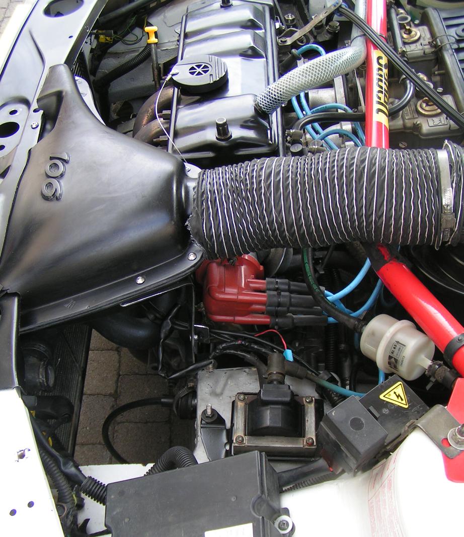

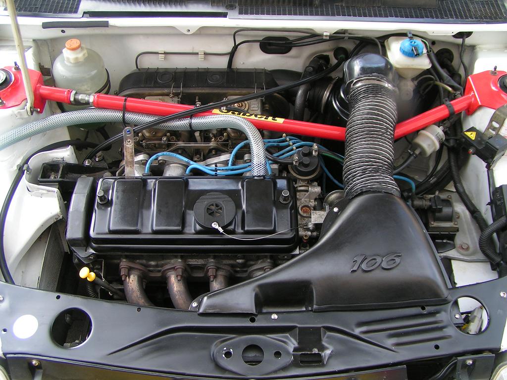

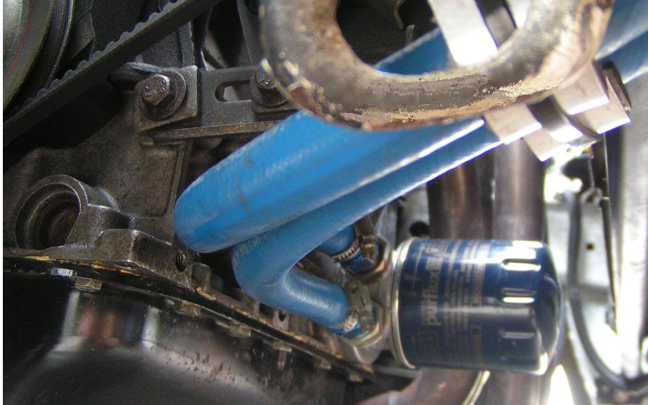

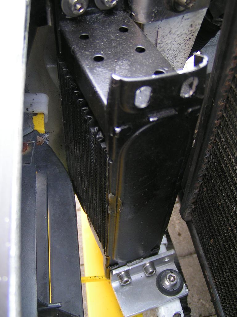

L'auto est complètement remontée, j'ai terminé quelques modifs comme le montage du radiateur d'huile, une admission de 106 pour remplacer ma vilaine admission en fibre.
et hop
et hop
le radiateur monté sur patte alu et silenblocs
l'échangeur remplace la modine
l'admi' de 106, c'est marqué dessus
vue de coté avec la pate support

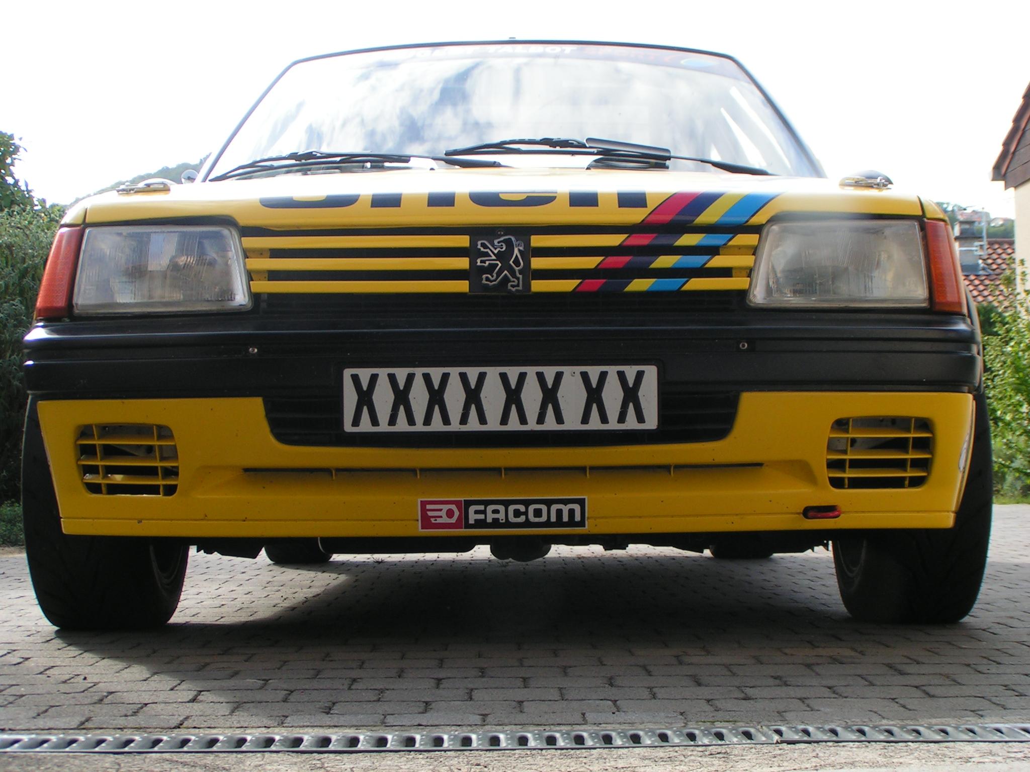

Vue de face, sans calandre avec le ventilo de R5

sympa le montage :ok:

:ok: vraiment sympa comme montage , tu as mis quoi comme durite supérieure? :unsure:

jean-luc13 a écrit ::ok: vraiment sympa comme montage , tu as mis quoi comme durite supérieure? :unsure:
205 XS, ref 1343.96 :ok:

ça ne pose pas de soucis , la sortie de radiateur a le même angle? :huh:

jean-luc13 a écrit :ça ne pose pas de soucis , la sortie de radiateur a le même angle? :huh:
aucun, c'est rentré comme le papa dans la maman :blush:

tu as un vrai gain a monté une admi style 106 ?
j'imagine que ca "mange" plus d'air forcement mais ca se ressent vraiment ?

ze_king a écrit :tu as un vrai gain a monté une admi style 106 ?
Impossible de chiffrer le gain, sauf en démarrage à chaud, c'est mieux qu'une injection :mrgreen:
Pour une auto comme celle là, que j'utilise à "fond ou rien" , ca va pas mal mais il faut pas trop la gaver sous peine d'un léger "trou" lors des reprises :) Le juge de paix, c'est les bougies : les miennes sont brunes, avec des gicleurs adaptés. ;)
