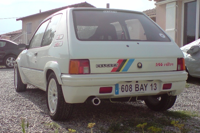

petite photo avec les cales montées, il reste encore de la marge
- bougot
- Assidu
- Messages : 125
- Enregistré le : 10 nov. 2007, 22:09
- Localisation : Conflandey(70)
- Has thanked : 1 time
- Been thanked : 1 time
Re: Mes 205Rallye (GrA ...et série)
elle est magnifique
est les jantes
il faut vraiment que je m'en trouve...
est les jantes
