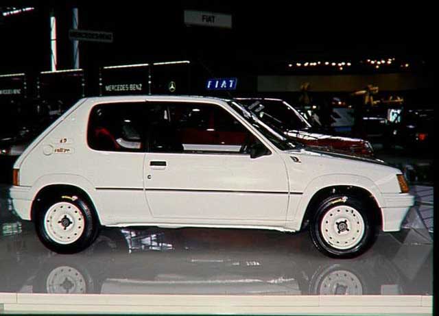

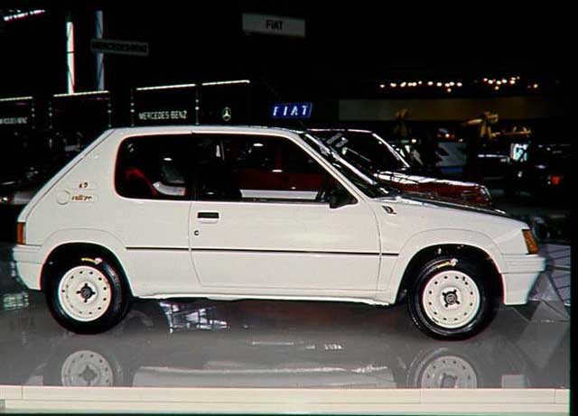

Sur à 100/100
Autocollant portière
papier de chez gutmann qui justifie le passage du 13 origine en 14.
Sa devrai envoyé pas mal avec du 13 , sa va etre marrant :D .
205 rallye 1.9
205 rallye 1.9

165/70/13 :ok: Comme la 1300 d'origine.
