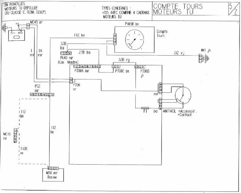

La Balafre a écrit :Ca y est je viens de voir ma connerie, effectivement quand j avais coupé je n avais pas regardé.
C est bon, le blanc avec le blanc, le rouge avec le rouge. Reste plus qu a isoler le reste.
Merci encore Samuel.
mais de rien :ok: , la prochaine fois si tu veux enlevé des fils demande avant :lol:

Un bon schéma vaut mieux qu'un long discours :rolleyes:
