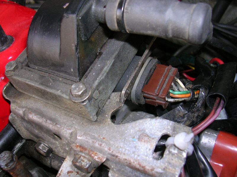

Dernierment j ai coupé la prise de l horloge, ca n a rien a voir. Pour la prise sur la bobine d allumage (prise marron), je n ai pas de fil bleu. J ai des fils montés en doublette, ce n est peut etre pas la bonne pise mais je n en voit pas d autre. C est bien celle du coté de la bobine, a droite?

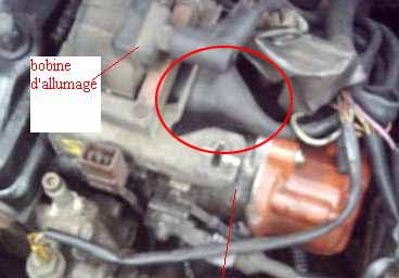

si justement l'alimentation du compte tour en origine et pris sur la montreLa Balafre a écrit :Dernierment j ai coupé la prise de l horloge, ca n a rien a voir.
pour la prise marron elle est sur la bobine avec un cache dessus la ou j'ai entouré en rouge
