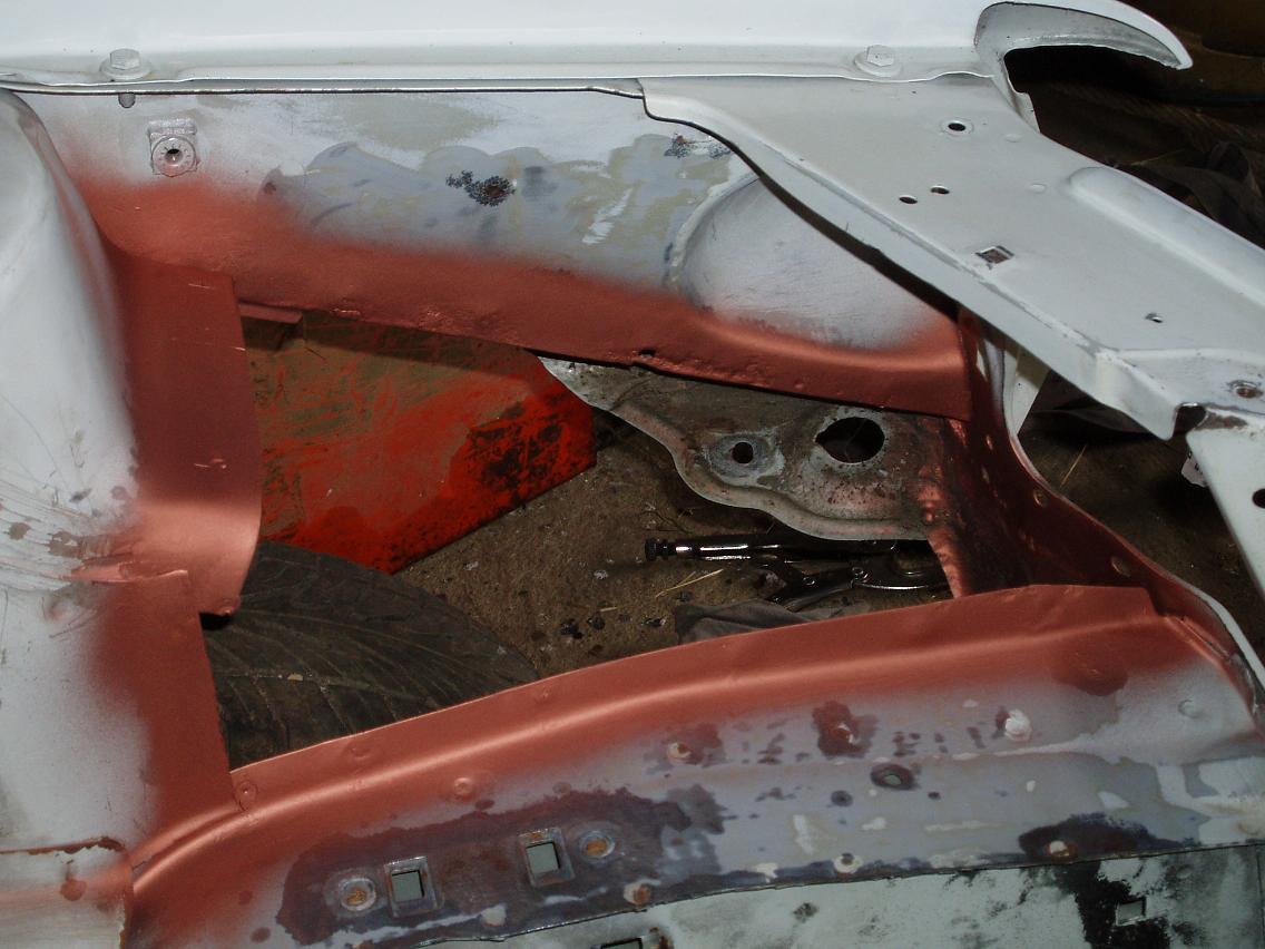

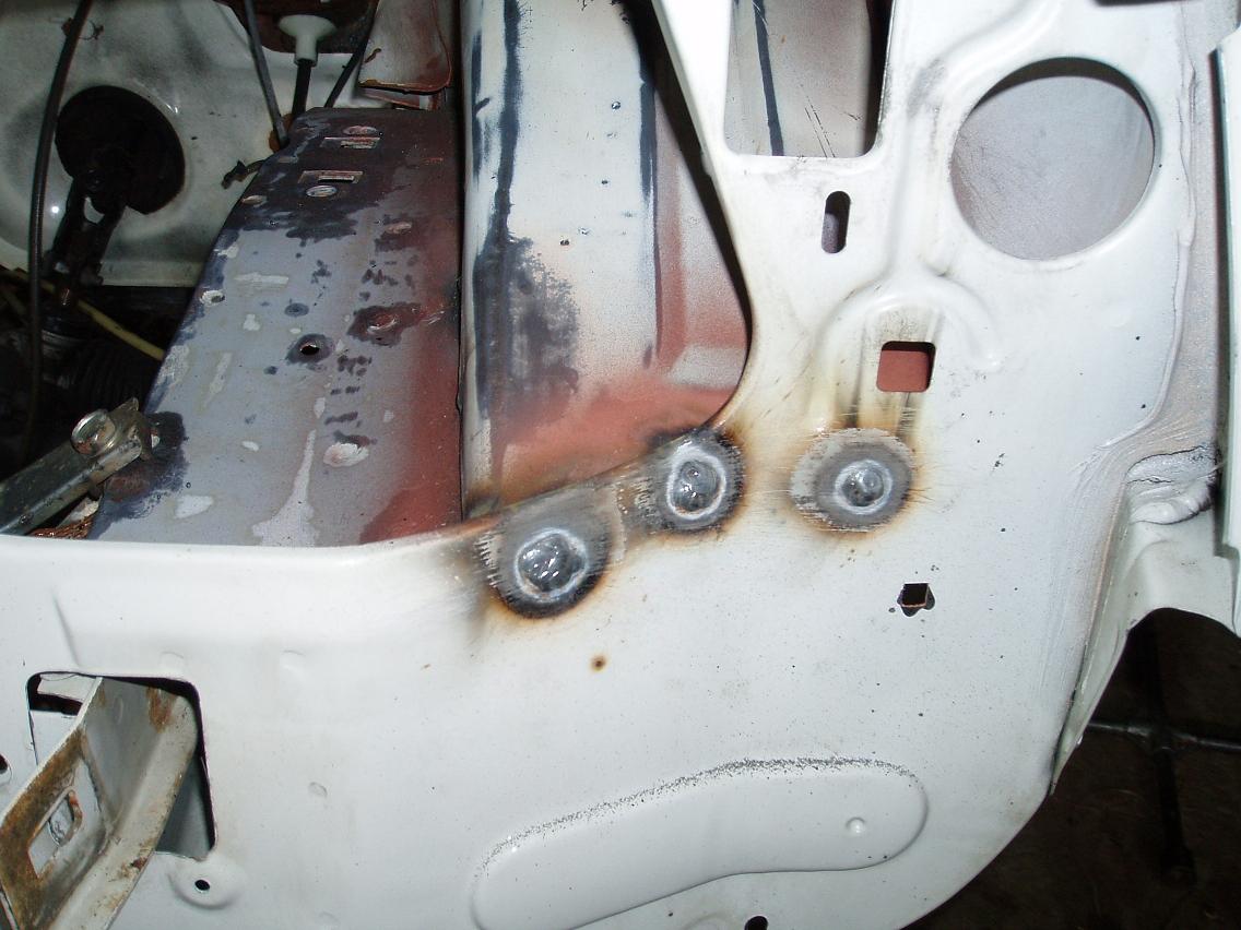

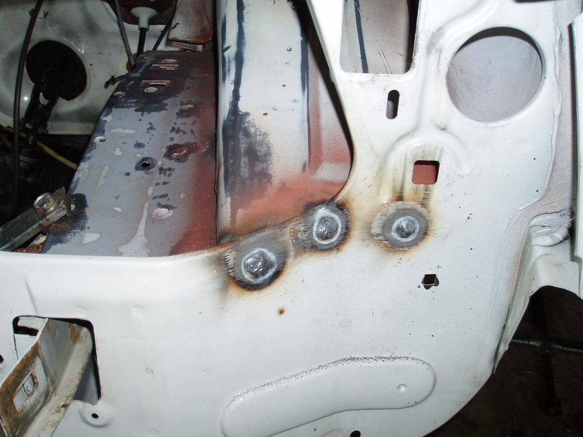

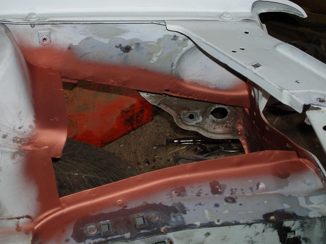

Voici quelques étapes du remplacement (en réalité sà n'as pas été une mince affaire), tordre ,détordre ,ajuster, redétordre...Je suis content du résultat, reste à meuler les soudures, et s'attaqué à ponçer (anti-gravillon, joint, peinture)... :wacko:
Peinture cuivré, PROTECTION avant soudure (idem zinc ou galva)

soudure en bouchonnage
Les soudures ont travessées les 2 toles, plutot bon signe

soudure en point de channette / bouchonnage et vu d'ensemble

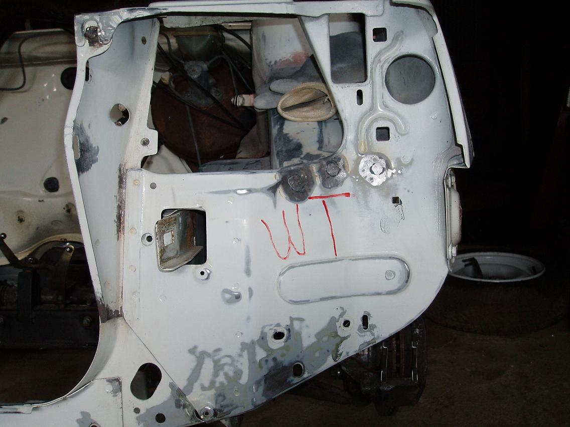

Sinon, j'ai commençé à ponçer, et j'ai fait une découverte (des hyéroglifs :lol: ), sous la couche de peinture une inscrition s'affiche T,puis ont continu W (voir photo). je cherche toujours le E. S'achant que ce n'était pas visible sur la photo , j'ai repassé les lettre aux feutre rouge ( c'était juste pour vous montrer). Sa à du etre fait à sochaux sà, non?

Voilà l'inscription
Voilà l'inscription

WT comme POWT référence de la peinture ?

fonce58 a écrit :Sa à du etre fait à sochaux sà, non?
J'ai constaté le même marquage sur la mienne :ok:

meme chose sur la mienne ? ça veut dire quoi ? :huh:
