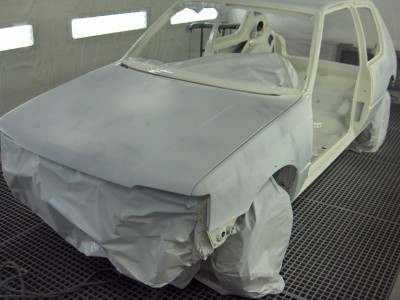

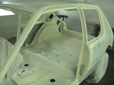

Aujourd'hui petite remontée de post pour vous indiquer que la mise en travaux de la restauration carrosserie à enfin commencée.
Les pets multiples ont disparus,les joints refaits,les soudures reprises.
Comme je suis en AT(Accident de Travail),je ne peux pas y participer activement sous peine de me faire harponner par la direction(ce qui serait normal).
Mais mes collègues de boulot sous mon contrôle ont bien bossés et bien avancés l'auto.
J'y passerai en coup de vent cet aprés midi après le kiné pour faire des photos et alimenter le post.
Intèrieur repeint et extèrieur sous appret

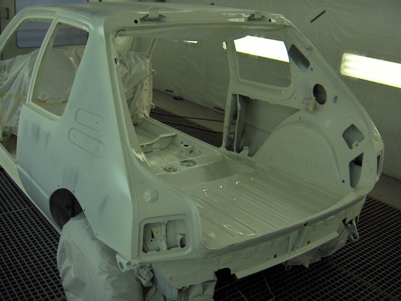

Peinture complète de l'habitacle

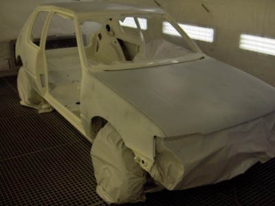

Toutes les entrées également,.....gros boulot,mais c'est le plaisir de la patience.
Au moins,on s'est où l'on va,propre,nickel comme j'aime.
Content du résultat quand on a vu comme c'était au départ

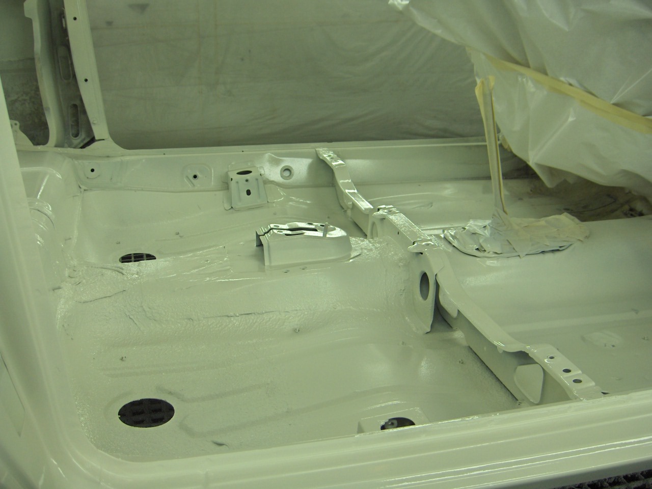

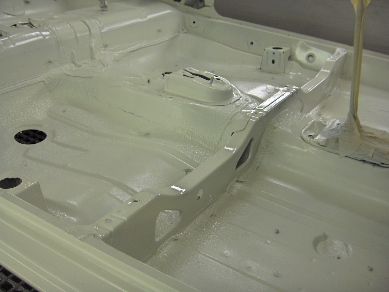

Qu'est ce qu'elle m'en a fait voir cette traverse!!!!.....,mais heureux du résultat final ;)
J'ai pris la peine d'en poser une renforcée provenant d'une de ses congénères de 98.
Soudée façon Gr N,là si çà bouge faudra vraiment y mettre de la bonne volonté :ok: :lol:

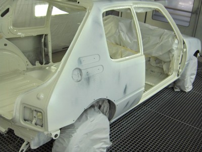

Réfection de tous les joints d'étanchéité
Voilà la motivation bien revenue......
Si tout se passe comme prévu,la peinture de la caisse devrait être faite vendredi ;) :ok:
Semaine prochaine ce sera au tour des ouvrants et accessoires tel que pare chocs,extensions,custodes,etc....
Ensuite,retour à la maison pour un remontage en bon et du forme.
Merci à mes collègues de boulot,c'est vraiment sympa :ok: ;)
