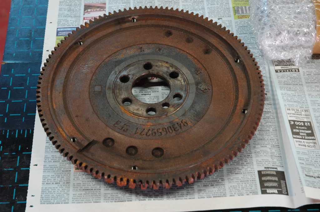

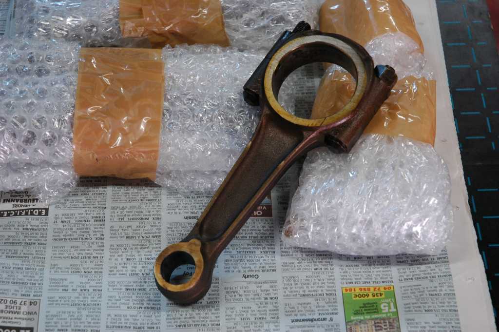

Coup de bol monstrueux, j'ai trouvé les bielles (de TU5JP4 identiques en côtes à celles de 106 Rallye 1600, mais avec une matière de bien meilleure qualité) et le VM (d'avant 2001, car il permet de monter des embrayages moins chers):

Ca commence à prendre forme !

les bielles de TU5JP4 sont moins lourde que sur les TU5J2 ?ying-yang a écrit :Coup de bol monstrueux, j'ai trouvé les bielles (de TU5JP4 identiques en côtes à celles de 106 Rallye 1600, mais avec une matière de bien meilleure qualité) et le VM (d'avant 2001, car il permet de monter des embrayages moins chers):

Donnes-moi le poids des bielles TU5J2, et je te dirai ce qu'il en est.
