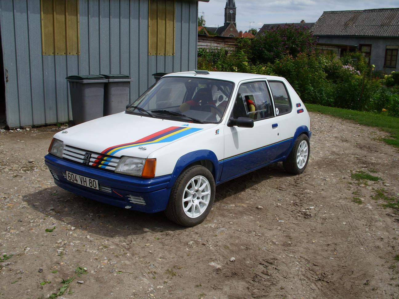

une petite photo dehors
par contre on est toujours embêté la on doit avoir une prise d'air, car le régime est haut et d'un seul coup elle s'effondre

Elle fait vraiment musclée au noveau des trains.. J'adore :ok:
