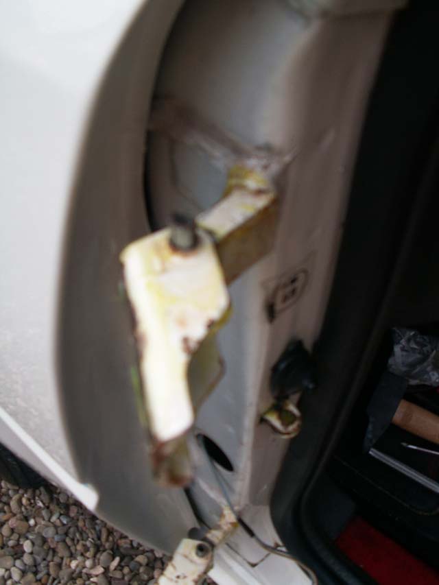

Comme prévu, nous nous sommes attaqués François et moi-même aux réglages de la portières gauche
qui avait la facheuse tendance à descendre et à ressortir un peu sur le bas.
Enfin je devrais plutôt dire un GRAND MERCI à notre petit SORCIER François (aux mains d'or) qui a fait les réglages parce que là j'avoue que la carrosserie et moi, nous ne sommes pas très copain !! :mrgreen: :blush: :blush:
Au passage nous en avons profité pour changer les goupilles et faire un peu de ménage.
Voila en image ce que cela donne :
Démontage, nettoyage, changement de goupilles + graissage
Remontage
Remontage
Après remontage, c'est beau tout propre !!
Voila le résultat, c'est beau et ça à l'air tellement simple !!!!!!!!!!!!!!!!!!!!
