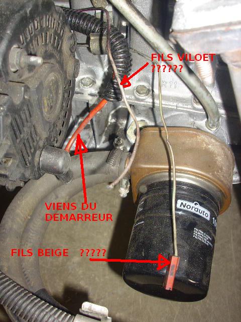

J ai au niveau de l alternateur 3 fils !!!
alors le rouge avec la cosse ronde sur l alternateur
la deuxieme cosse rectangulaire sur l alternateur aussi
mais la 3eme cosse?????? :huh: :huh: :huh:
HELP PLEASE :blush:

ça va pas sur a sonde sur le bloc sous l'echappement (pression d'huile) ???
Elle fait pas 90° par hasard ?
Ya des photos de devant le moteur la dedans:

AHHH merci je vois mieux maintenant lol
:ok: :ok:
mais j ai un autre probleme maintenant c'estque j ai branché un autre fils sur la sonde :huh: :huh:

donne nous le numero du fil

Ben j ai un probleme c'est que j ai plus les numero sur les fils :wacko: :wacko:
et mon deuxieme probleme c 'est que j ai pas de + permanent sur mon demarreur !! :blush: il a un cable entre le demarreur et la batterie??? :mrgreen:

T'as un gros + qui va sur le démarreur puis sur l'alternateur.

pour le demarreur tu a un gros noir qui par de la batterie
pour l'alterno vois la photo

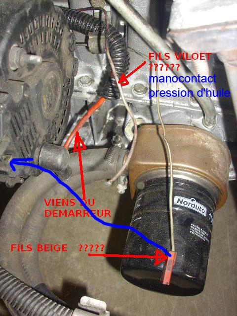

pour t'aider, la cosse rouge droite va sur le régulateur et la noire coudée sur le manocontact de pression d'huile ;)
