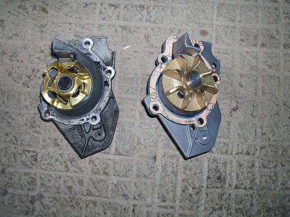

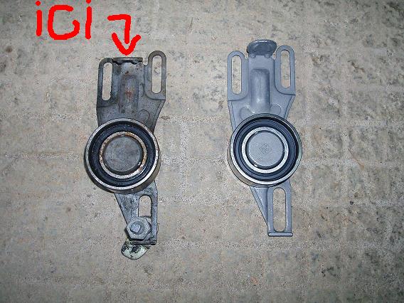

Alors pour résumer, voilà le travaille qui à été effectué par le copain à la blonde (jugez par vous meme)
Donc ils ont changé le joint de culasse, pas les vis
.j'avais appelé l'ancienne proprio pour lui demander exactement si la distribution à été faite, oui oui qu'elle me dit. Il n'ont fait que changer la couroie...La pompe à eau est d'origine (pas de jeu),le galet tendeur aussi (fraquassé).
