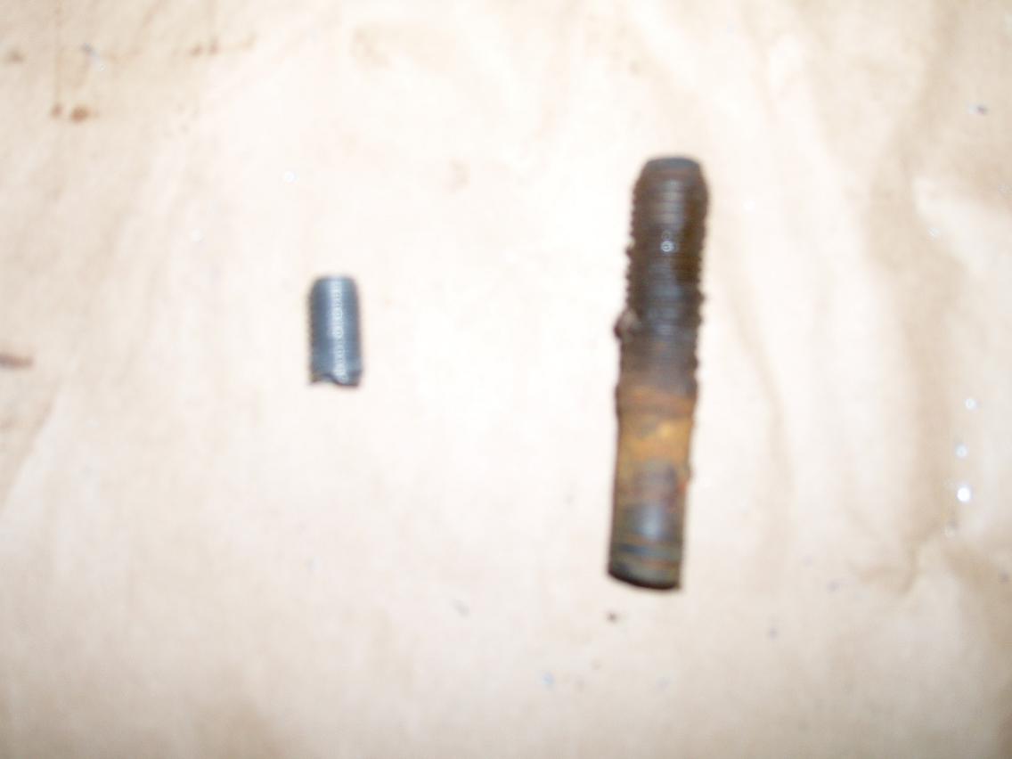

C'est quoi sà?jean-luc13 a écrit :oui, c'est normal pour les soupapes, par contre, fais hyper attention de ne pas faire tourner l'équipage mobile tant que la culasse n'est par reposée, tu detruirais les joints d'embases des chemises

le vilebrequin!!!!fonce58 a écrit :C'est quoi sà?jean-luc13 a écrit :oui, c'est normal pour les soupapes, par contre, fais hyper attention de ne pas faire tourner l'équipage mobile tant que la culasse n'est par reposée, tu detruirais les joints d'embases des chemises

En gros, ne fais tourner qu'une fois la culasse et la distrib remontées
Je suis pas sûr que ça se passe comme ça sur un bloc XU

le XU alu est chemisé comme le TUjean a écrit :jean-luc13 a écrit :oui, c'est normal pour les soupapes, par contre, fais hyper attention de ne pas faire tourner l'équipage mobile tant que la culasse n'est par reposée, tu detruirais les joints d'embases des chemises

jean-luc13 a écrit :le XU alu est chemisé comme le TUjean a écrit :jean-luc13 a écrit :oui, c'est normal pour les soupapes, par contre, fais hyper attention de ne pas faire tourner l'équipage mobile tant que la culasse n'est par reposée, tu detruirais les joints d'embases des chemises
Comme ça je saurais. Je pensais que c'était de la chemise certie dans le bloc comme sur un fonte.

Je suis flaté
...Et jpeut vous assurer que j'ai la banane jusqu'au 2 oreilles car les vis sont extrait du bloc et de la culasse ...OUFFF
Un grand MERCI à mon cousin Sylvain, qui à fait du travaille remarquable (j'en suis resté comme 2 rond de frites
