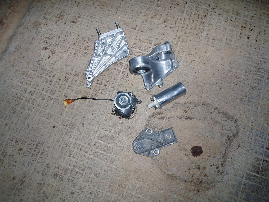

Pièces pour l'électrozingage partie ce jour (jespere que le colis va pas se perdre :wacko: )
Séance grattage,ponçade sur quelques pièces d'alu

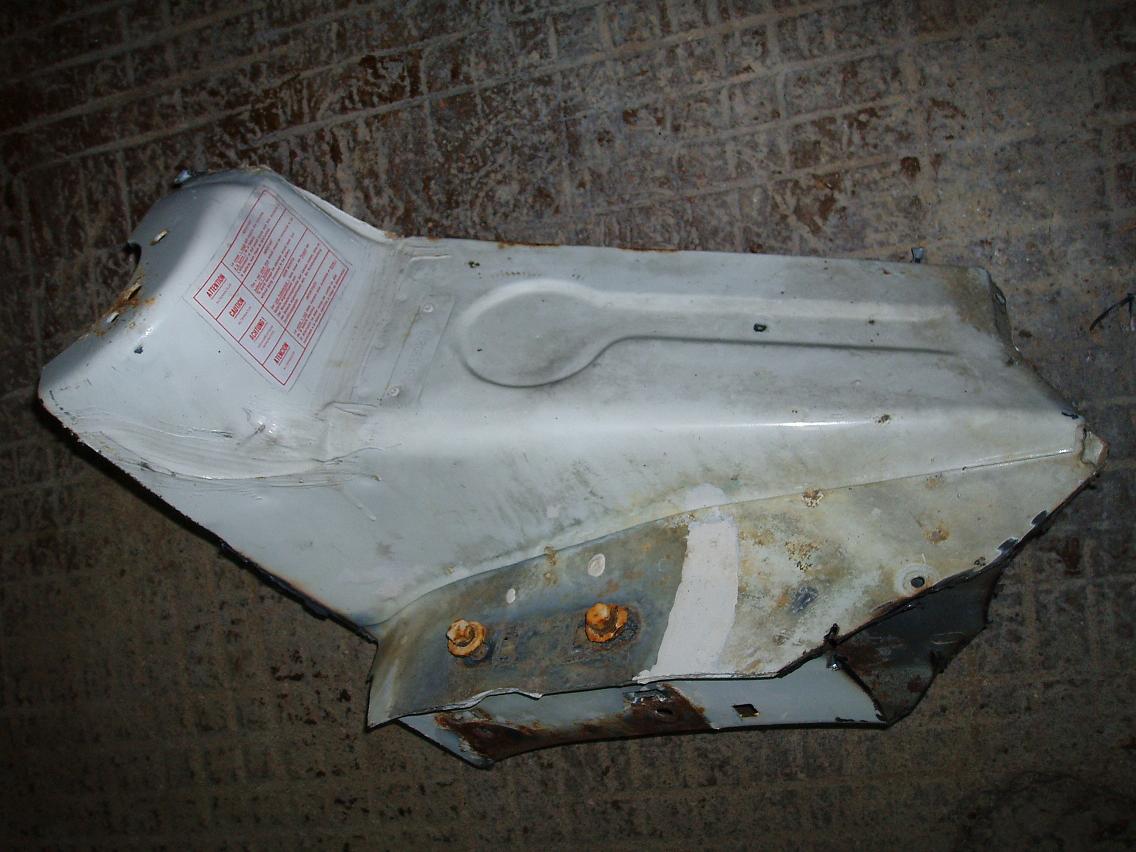

découpe carosserie sur une 205 (celle de mon avatar)

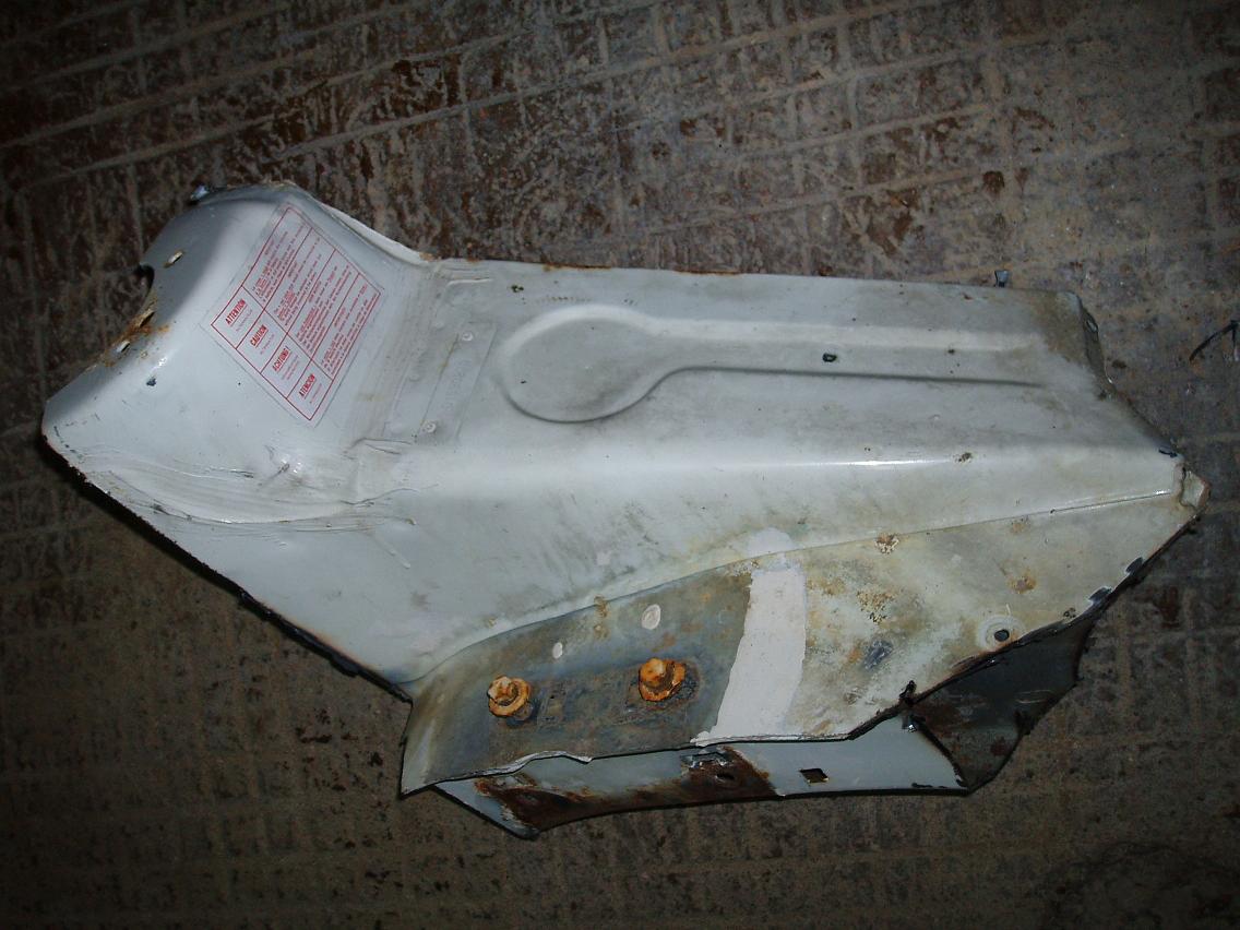

J'avais oublié les photos...
Vous voyez le Avant/Après???
reste à dépointer le reste (et c'est très chiant à faire)

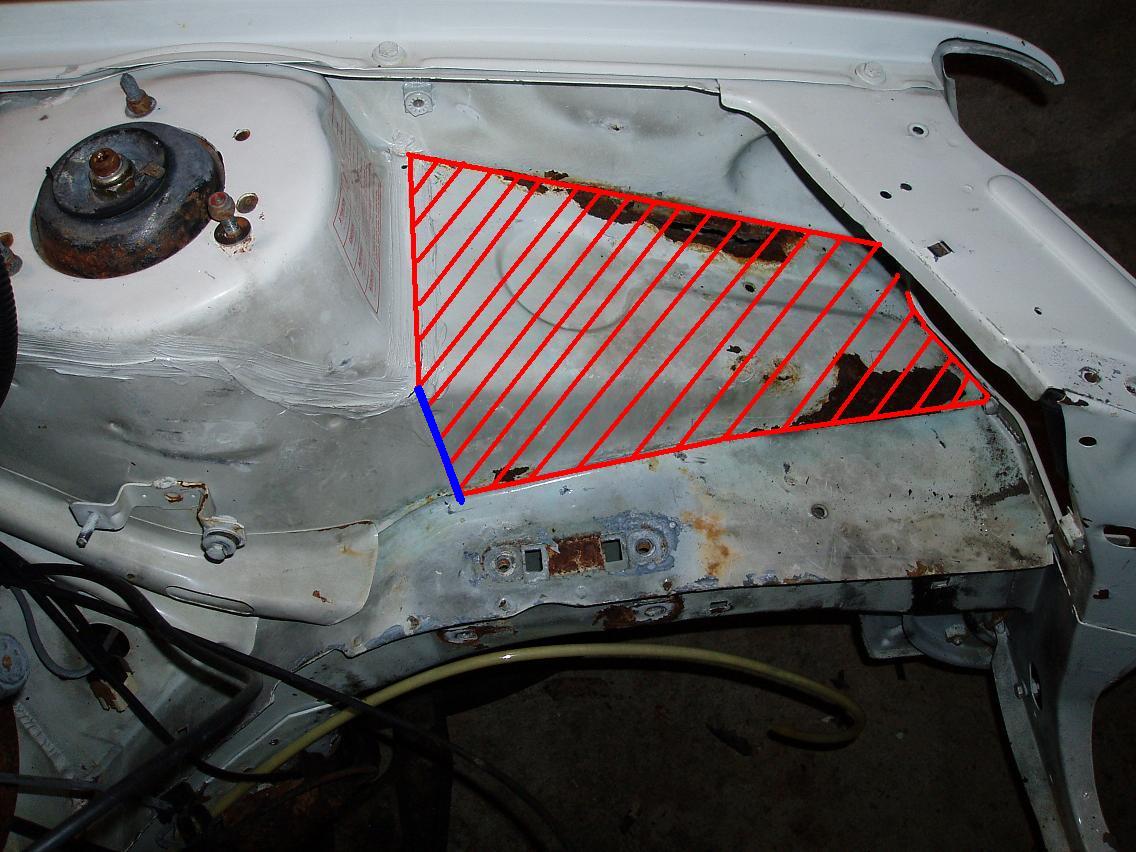

Voilà ce que j'ai l'intention de faire, si je le fais moi meme.Car aucune nouvelle du carossier.J'espère simplement qu'il faudrat pas la mètre sur le marbre
Je vire tout (berçeau,amortos...)
Dépointage d'origine,sauf là partie en bleu (à cette endroie ,plusieurs tole sont assemblé, je change que la supérieure)
Je vais quand meme pas changer tout le passage de roue???
Vous en penssez quoi ,VOUS???

je pensais la même chose que toi au niveau découpe pour la mîenne mais bon je ne suis pas carossier faut demander à mcifab lui te dira si c'est bon.
Sinon tu est d'ou dans la nièvre car j'ai mon meilleur amis qui est à cotés de nevers et qui est carossier si ca t'interresse? :ok:

ouaip t'as interet à y ressouder d'aplomb :)
c'est la daube cette corrosion <_<

fred01 a écrit :je pensais la même chose que toi au niveau découpe pour la mîenne mais bon je ne suis pas carossier faut demander à mcifab lui te dira si c'est bon.
Pour mcifab, je lui est envoyé un mp, j'attend sa réponse.J'habite vers LUZY voirs carte ...J'ai bien fait de mettre cette carte,un de ses jours je vais voir débarqué un convoie de rallye, dans mes contrées perdu :p
Si sa m'interresse jte retiens au courant, c'est gentils de ta part.
Bastien, les soudures c'est pas sà qui m'inquiette.Le plus chiant c'est de dépointé la tole à changer.

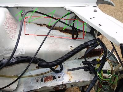

djodesign03
Messages : 568
Re: 205 rallye 1.9
Message par djodesign03 »
salut arnaud, alors moi ce que j'en pense c'est que pour ta tole tu devrais pas faire comme ça (car comme tu dis il y a plusieurs toles accouplées...) .
moi je ferais comme ça:
tu fais la découpe en rouge.
mais le problème c'est que n'a pas récupérer la partie verticale (voir les rayures vertes sur photo ;) )
donc il faudrais que tu redécoupe une autre 205 :p assassin :mrgreen:
car si tu avais récupéré ce bout hop tu fais ta découpe et les soudures sont faciles a faire et tu refais un joint au pinceau vers la téte d'amortisseur et op c'est nickel :ok:
par contre une fois souder, pense a faire un joint entre tes 2 toles pour éviter la méme catastrophe "_" (c'est ce que j'ai fais sur la mienne :ok: )
et puis si tu fais comme tu veux faire tu soudera pas toutes tes toles (c'est quand méme près du longeron "_" donc j'ai des doutes, et puis tu auras plutot intérét a y mettre de l'antirouille et une bonne couche de blackson par dessous :wacko: car sans ça la rouille viendra se relogé <_<
moi je te donne mon avis après c'est ta voiture :ok:

Salut djo, trop compliqué comme tu dit, et la partie au bord du phare je là laisse pourire??? :lol:
Non mais faudrais le voir en vrai pour vraiement se rendre compte et là je pense que tu serrai du meme avis que moi, je trouve que sa fait plus propre juste un joint de 15 cm qui sera pas d'origine et une fois remonter sa se verra meme pas ...
J'ai pein de trois bricole aujourd'hui, bein la peinture c'est vraiment pas ma vocation :( meme au pinçeau y a des vielle coulure.Je suis bon pour recomençer ...
Toute fàçon la rouille subira comme traitement (convertisseur de rouille) et tout le compartiment moteur par la meme occaz :ok:
