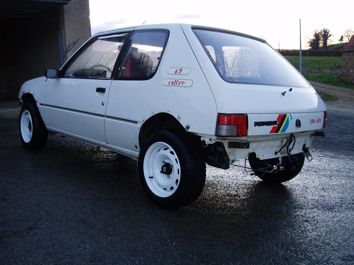

Hier démontage des par-choc et extensions (jamais fait sà), fixation origine et en + elles étaient collés
j'ai cru marraché les cheveux de la tete, mais j'y suis arrivée.Aujourd'hui ptit nettoyage pour y voir plus clair, je pense opté la meme solution que J-L13. je repeindrais seulement les éléments démontés, car finançièrement pas possible de faire une peinture complete cette année

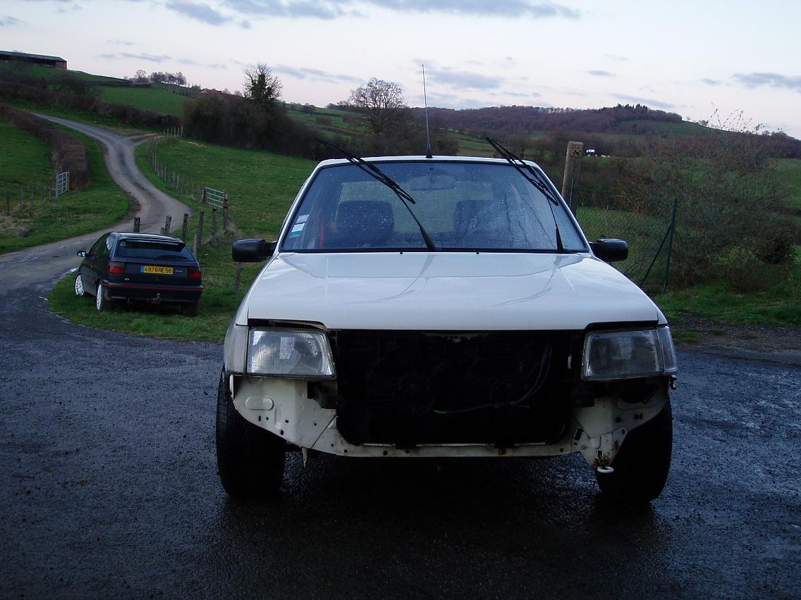

La voilà lavée, elle attendra s'agement j'usqu'à ce que je luis ouvre le ventre, pardon pour ces termes

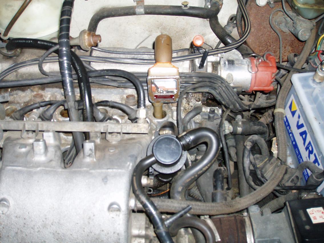

Bein aujourd'hui j'ai démaré l'armada
, pour prendre les compression...sa m'inquiettais...Ont récupère un compresiomètre, prèté par le garage RENAULT ,et zou! t'en prend soin qui dit le garagiste, no probleme
Demarage,ont laise chaufé,ont démonte les bougie, ont installe le barzad,me vla repartie dans l'auto je demare avec le pied dans le fond de la gamelle, et là.FLOP!!!je voit un truc volé
Oh put.in, le compressiomettre! Oufff, il c'était calé entre une durite.Maman! viens m'aidé 2 min stp.Je pense qu'elle à fait comme je lui ai dit.Sa donne sà...je suis partie du cylindre qui se trouve le plus proche de la batterie.

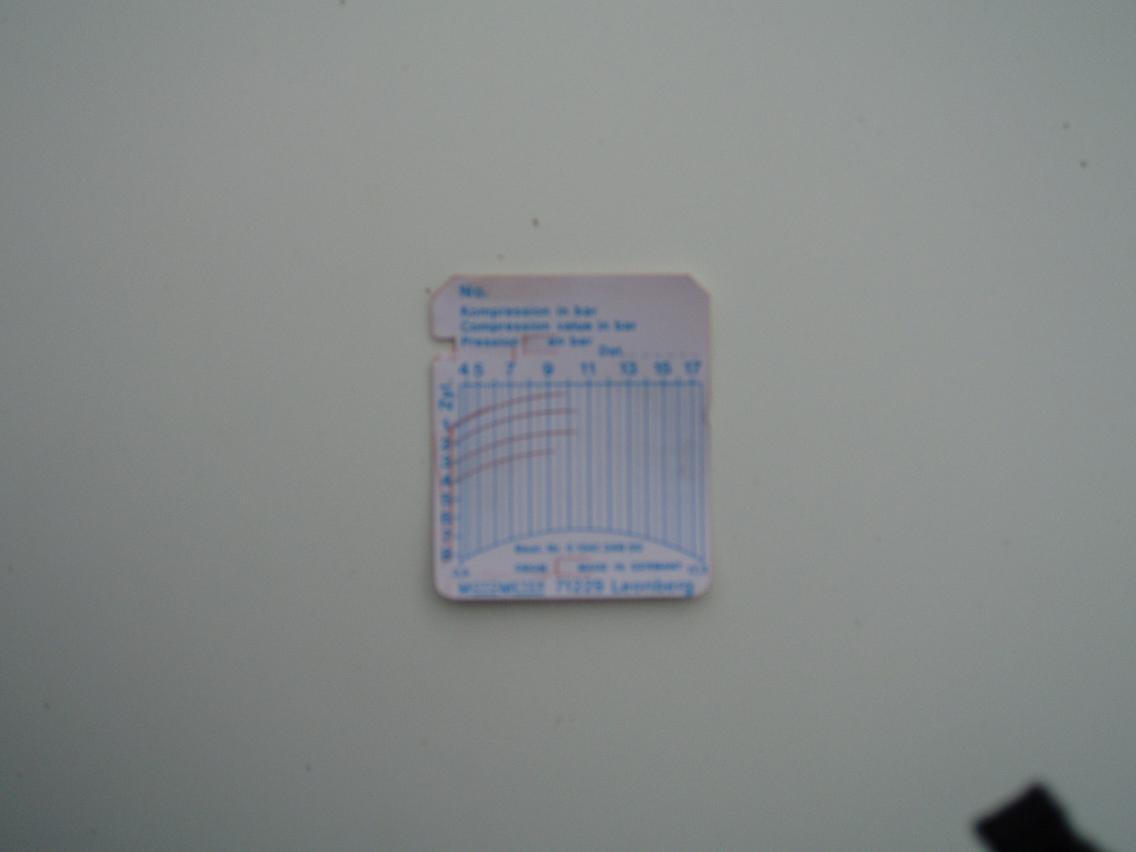

Verdicte!
1er cylindre------10 bar de presion
2eme cylindre---10,5 bar de pression
3eme cylindre---10,5 bar de pression
4eme cylindre----9,5 bar de pression
Le moteur à environ 170 000km
Vous en penssez quoi??? Sa vaut vraiment le coup de refaire le moteur en entier???

- Messages : 19638
- Has thanked : 1594 times
- Been thanked : 1142 times
Re: 205 rallye 1.9
C'est pas vilain !!

- Messages : 19638
Re: 205 rallye 1.9
Honnêtement c'est pas très important d'avoir les valeurs neuves, le plus important c'est l'homogénéité (le compressiomètre n'est pas forcément étalonné pile poil). Une valeur hétérogène est le signe d'un problème (genre 1 segment pété qui te balançait un pauvre 5,5bar au milieu des 10bar ou bien 2 cylindres à 3,5bar car joint de culasse pété entre les deux chambres, déjà vufonce58 a écrit :T gentil jean, sa me remonte le moraljean a écrit :C'est pas vilain !!.Mecagtturbo vien de me dire là meme chose.

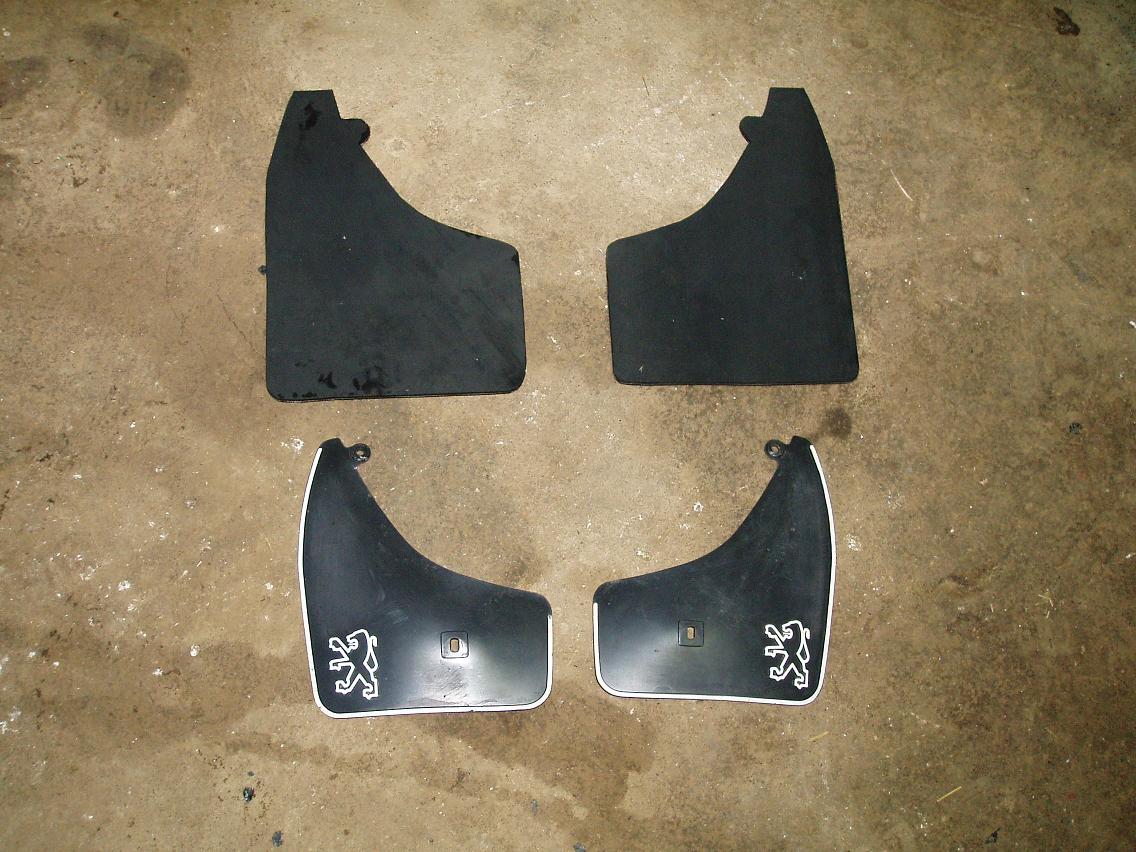

Je viens à l'instant de me fabriquer des bavettes pour ma rallye, car ceux de chez peugeot , sa par- la poussière et encore.
