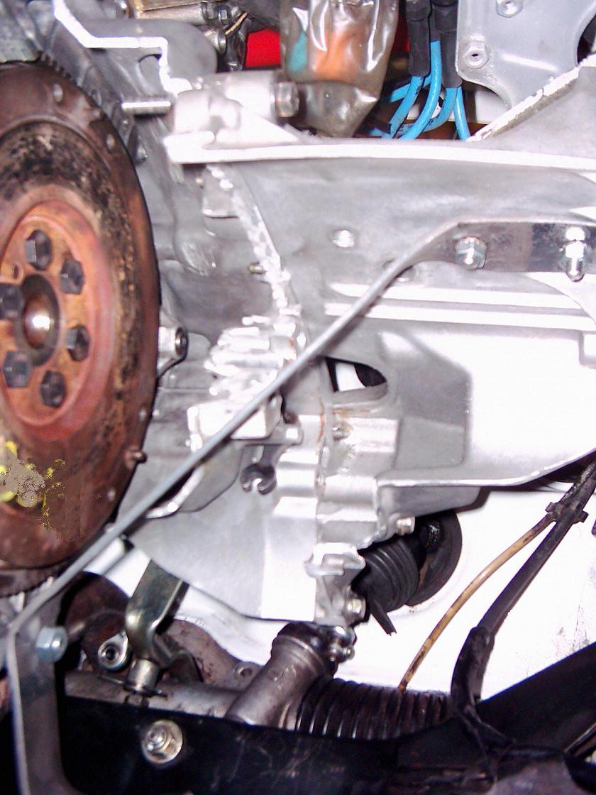

Re: Liquide de refroidissement qui disparait
j'ai mis 2 soirée à me fabriquer une boite spéciale, le modèle "light super allégée"
juste de quoi fixer le démarreur et suspendre le moteur qui repose sur ses 3 points d'origine
Et ça fontionne, le moteur a fait quelques tours
Je vais pouvoir mettre le tout à l'épreuve en laissant la température et la pression monter dans le circuit.
A suivre ...
manque un dernier coupe de sciePierrot a écrit :J'adore le petit retour de la pate en bas
