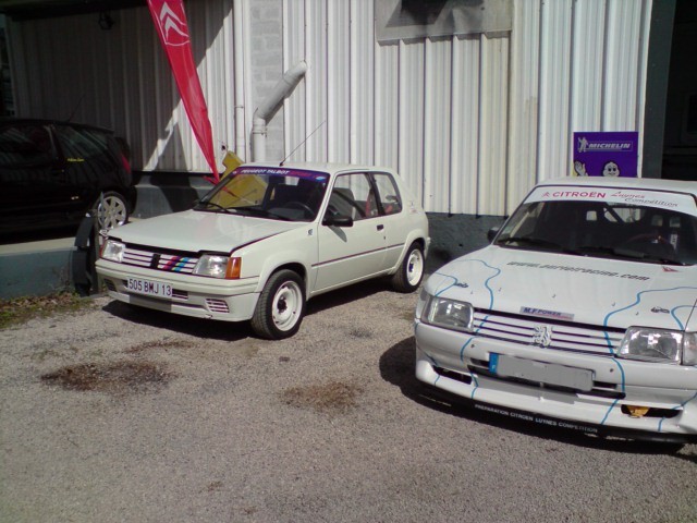

:unsure: En allant voir mon mécano préféré ce matin, j'ai vu une certaine ralloche bien accompagnée :lala:
Messages : 8390
Has thanked : 90 times
Been thanked : 188 times
Pas le meme gabarit la :o c'est à qui ?
Messages : 13490
Has thanked : 467 times
Been thanked : 1113 times
Bless_et_ptitefleur_13 a écrit :Pas le meme gabarit la :o c'est à qui ?
Un client de Nicolas :mrgreen: , moteur de 306S16 BV6 avec 2 beaux weber :blush:

Ouai, et avec ~200ch sous le capot si je me souviens bien. :unsure:
