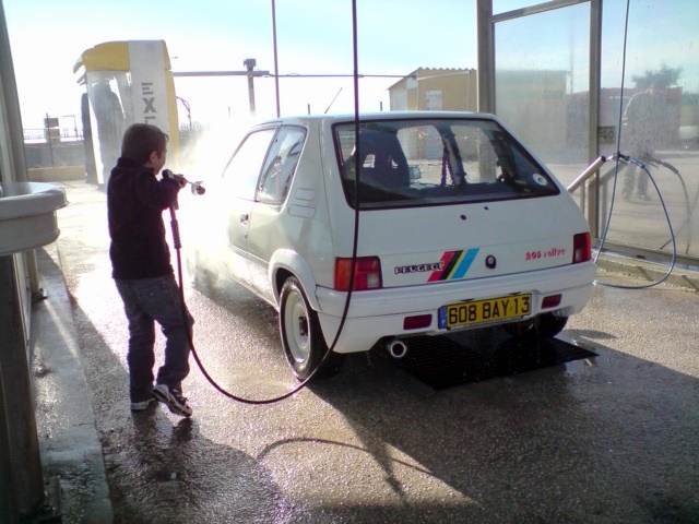

:) petite balade d'une trentaine de kms cet aprèm avec mon fils histoire de voir si tout va bien puis lavage avant retour à la maison et mise sous bâche:

vraiment tres propre ton auto

Carrément jolie :ok: y a plus qu'à rouler maintenant :)

jean-luc13 a écrit ::) petite balade d'une trentaine de kms cet aprèm avec mon fils histoire de voir si tout va bien puis lavage avant retour à la maison et mise sous bâche:
Et alors tout va bien ? :ph34r:
Messages : 14701
Has thanked : 463 times
Been thanked : 1082 times
Re: Mes 205Rallye: GrA ...et série!!
oui, juste la pédale de frein que je trouve un peu molle :mellow: (purge?) et quelques ratés moteur par moment (mais qui vont en diminuant :rolleyes: )
