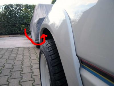

J'essaye sur cette photo de te montrer de quoi je parle.

jean a écrit :Je ne connais pas ton armotissement. Mais en cas d'arsouille tu vas frotter comme beaucoup d'entre nous avec ce montage.
Ce que je te conseille AVANT DE COMMENCER A ROULER COMME CA, c'est de découper au dremel le retour intérieur de l'extension. Ainsi tu coupes ce que le pneu va lècher en premier et visuellement tu ne changes rien à ta rallye.
(tu débordes beaucoup quand même :huh: )
Merci Jean, c'est bien ce que je craignais. Ton explication est très claire. J'irai au boulot mollo !! ;)
Mais malgré tout la roue reste très décalée, alors je pense que ça continuera à toucher.
Que dis notre ami Vincent qui est monté comme nous ??? (je parle des roues, calmez vous... :mrgreen: )

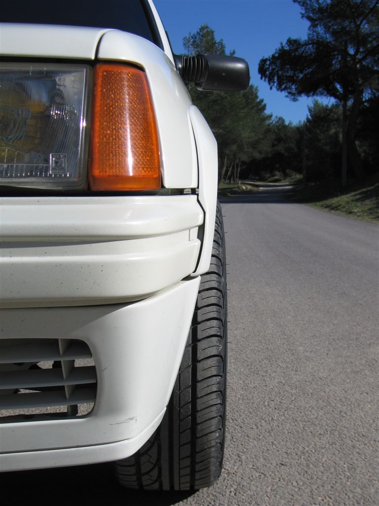

Has thanked : 34 times
Been thanked : 105 times
Merci à tous pour vos réponses.
Vincent, ne t'inquiète pas, ta réponse n'est pas si stupide que ça : moi non plus ça ne touche pas (encore) !!
Après une mise en jambe en douceur ce matin, j'ai fait un galop d'essai à l'heure du déjeuner pour roder les pneux neufs...quelque part entre Fuveau et Trets (ou un certain Bless m'avait fait faire de l'huile en me présentant sa voiture... ;) )
Désolé pour le soleil, ça fait 15j qu'on l'attendais... B)
Et bien, je n'ai pas entendu de touchette au niveau des l'extension AV.
Mais je pense que la hauteur de caisse (d'origine) y est pour qqchose.
Parce qu'à la vue de face ci dssous, ça ne peut que frotter.
Je n'ai pas encore "tapé" assez pour y arriver (et c'est tant mieux). Donc, comme le dis Jean : 'faut couper....
Jean et Amy-Nico : avez vous des ressort courts? c'est peut-être là la différence entre vous et Cherokee et moi
