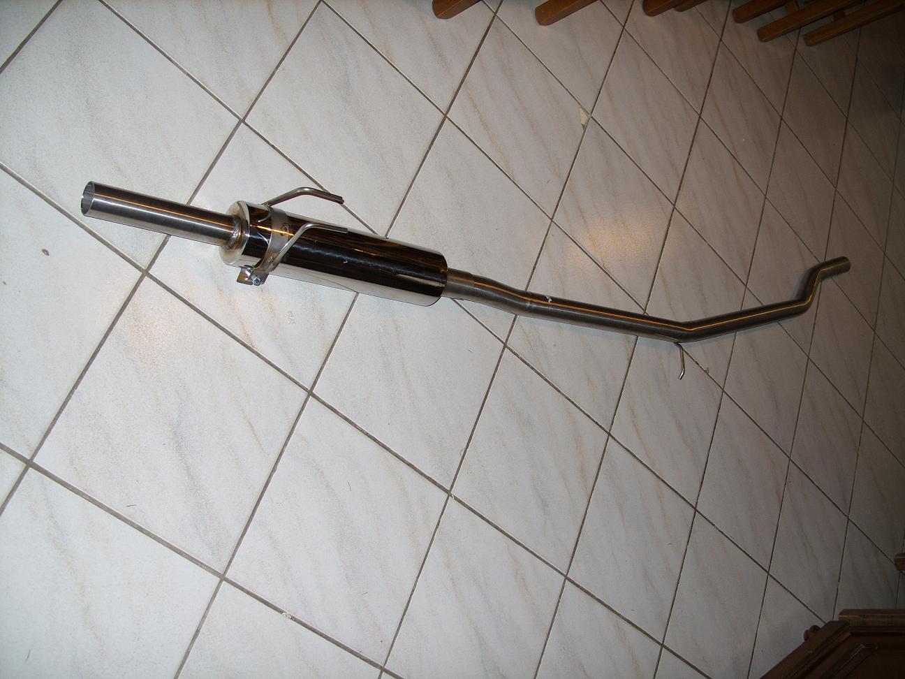

non avons resolu le probleme d'etrier on en a racheté d'autre,
par contre j'ai recu la belle ligne GrN inox, mais il me semble que c'est une de gti, car il me manque un bout entre la ligne et le collecteur est ce normal???
De plus la fixation Ar me parait bizarre

ok, bon je vais continuer comme j'avais commencé, en adaptant, merci JL

Re: TDF N°3 prepa F2012
la voila monté, par contre je vais repeindre ce petit bout ca ca fait vraiment pas propre.
Ensuite adapter les pates a l'Ar afin de centrer correctement la ligne
