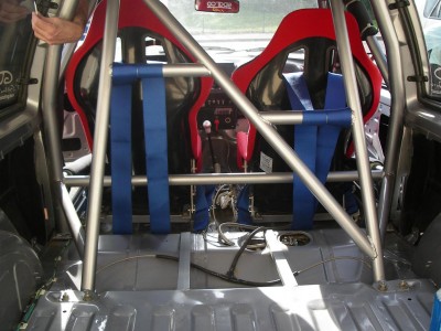

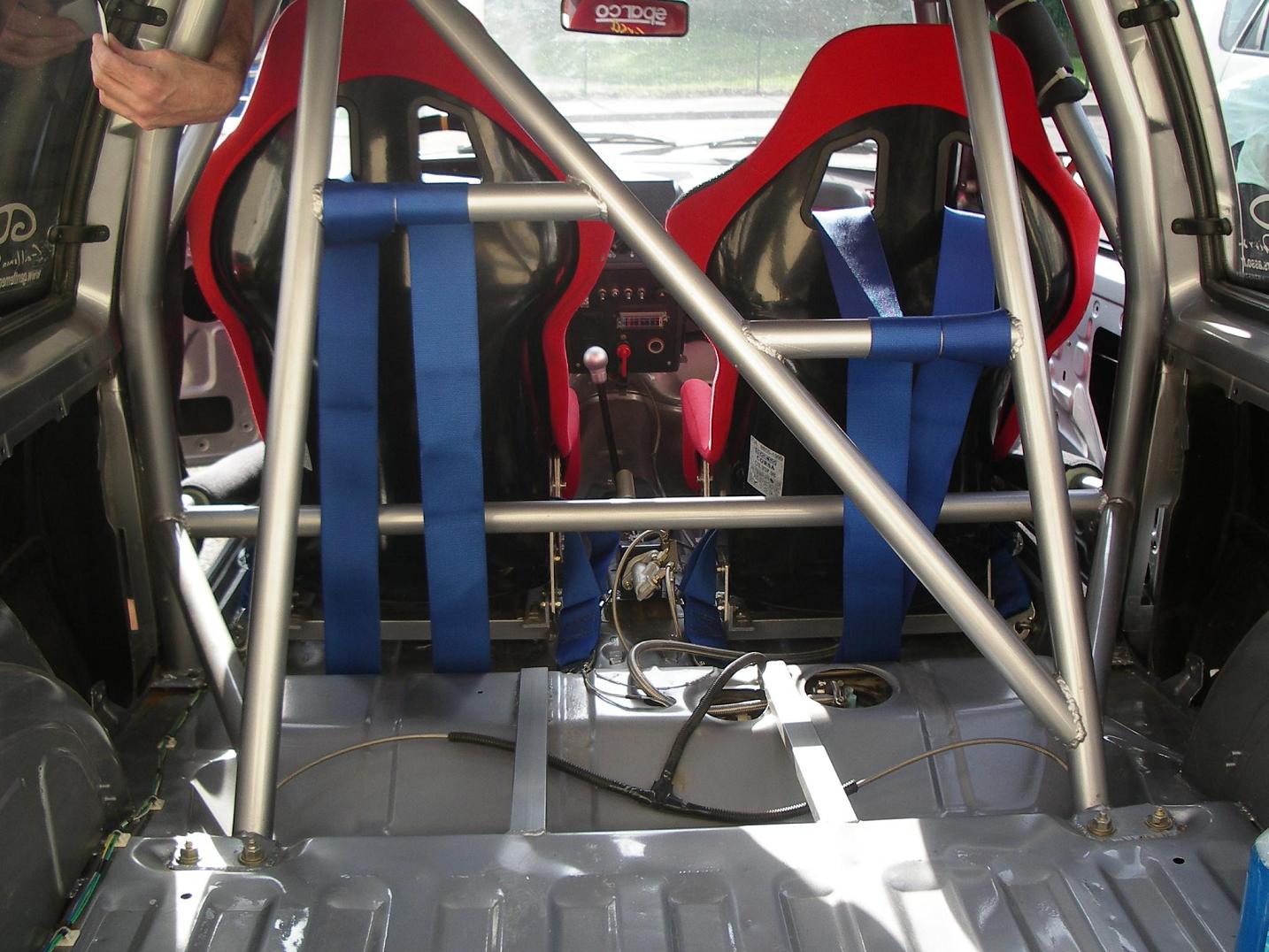

Est-il possible de fixer un tube en travers de la voiture juste dérriére les siéges et fixé au nivau des montants où est fixé le haut de la ceinture afin d'installais des harnais à fixation sur arceau ? A votre avis est-ce une solution pour ne pas condamner les places arriéres même si il fau être contorsionniste pour y arriver?
Je sais que ce systéme se fait sur Porsche, Corvette et autre coupés.
Et selon le réglement de la ffsa on peut: Les sangles d'épaules pourront être fixées à l'armature de sécurité ou à une barre anti-rapprochement par une boucle, ainsi qu'être fixées aux points d'ancrage supérieurs des ceintures arrières..."

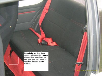

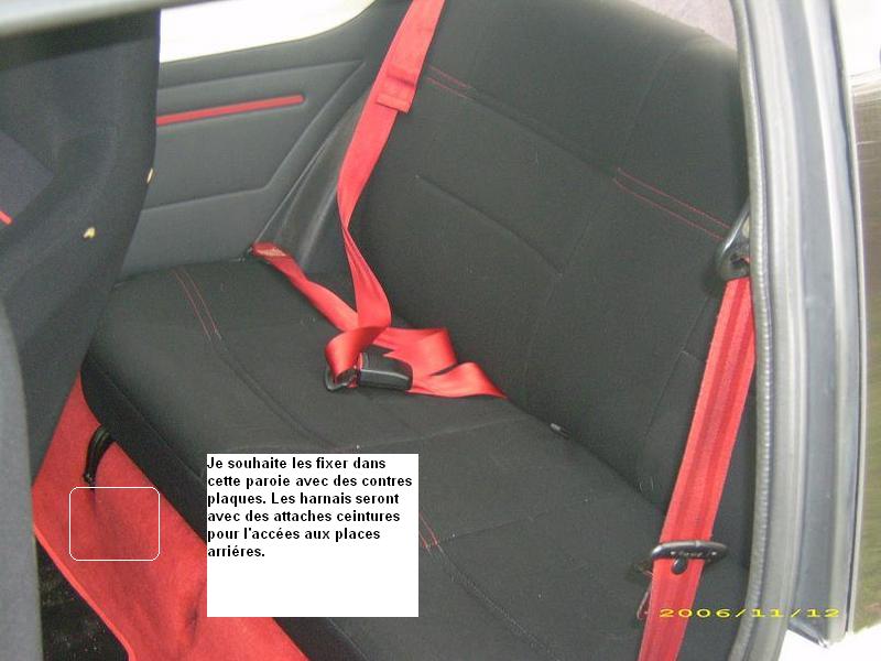

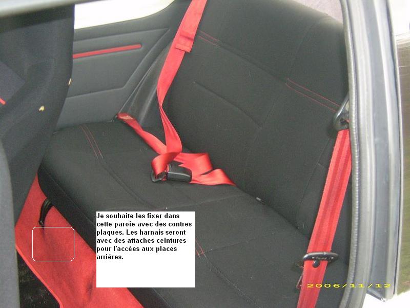

rally2 a écrit :Je vois pas en quoi sa géne les partis vu que c'est au nivau des genoux.
Fait une photo de là où tu veux visser.... Parce que là je vois pas. :blink:
rally2
Messages : 275
Re: Fixation de harnais
Message par rally2 »
C'est ici à qqch prés....
