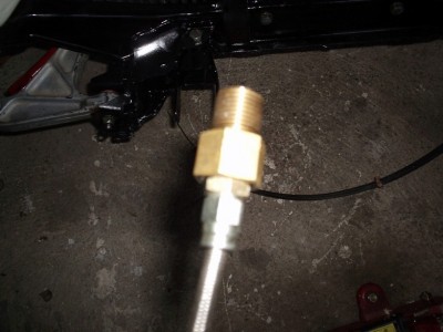

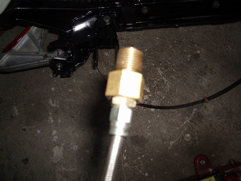

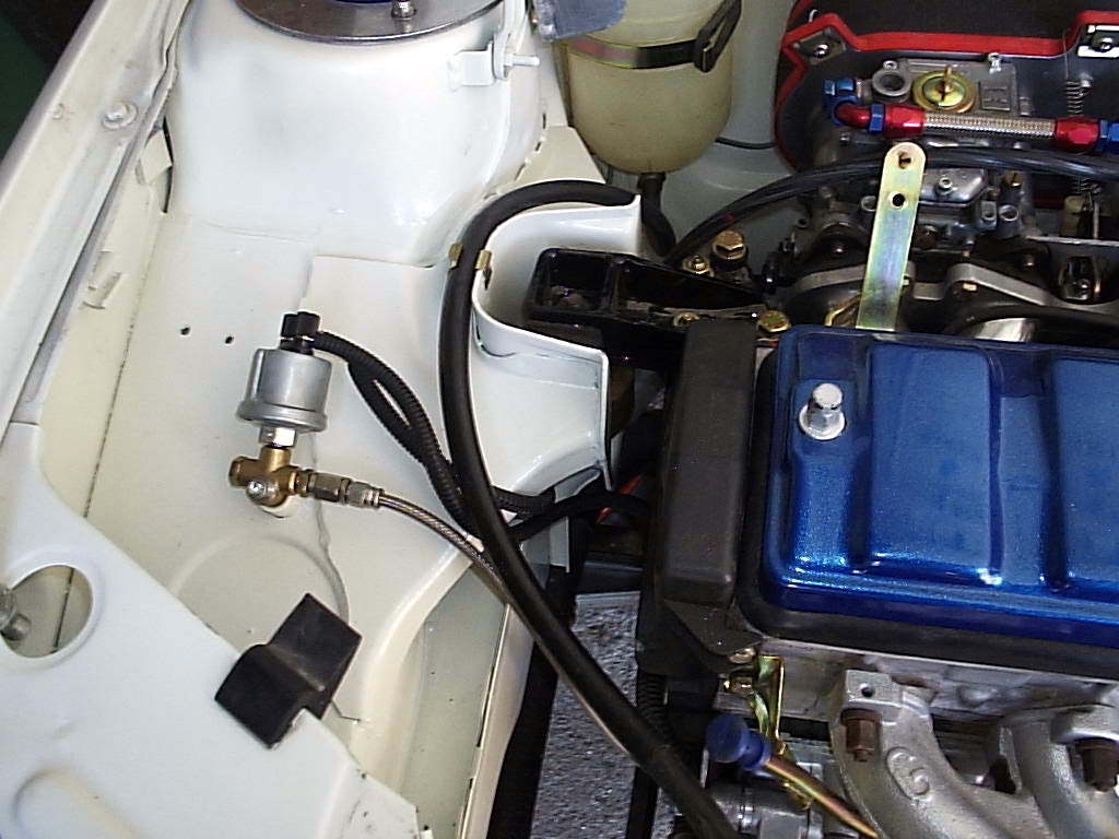

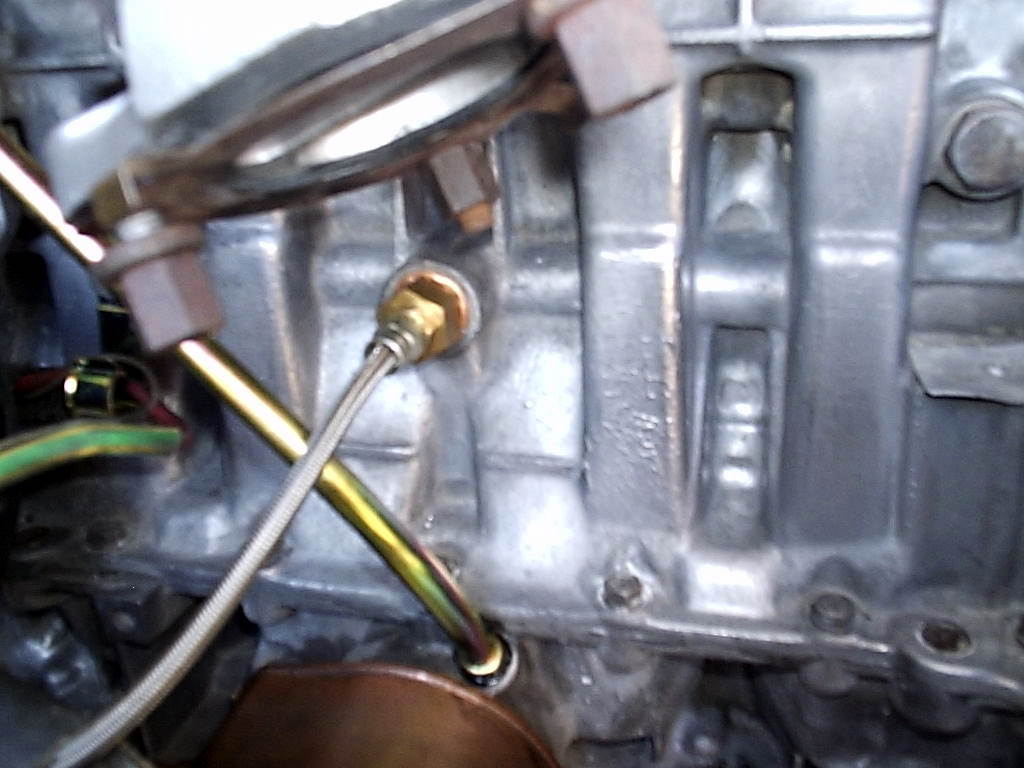

- Messages : 13407
- Has thanked : 443 times
- Been thanked : 1083 times
Re: Indicateur Pression Huile
voici mon montage si ça peut t'aider
Merci!!!!!!!!!!!!!!!!!!!!
Ca y est, je vois comment je vais faire. Ok...
