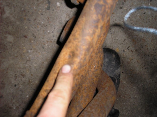

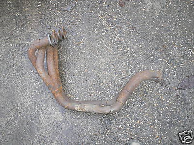

Salut la compagnie :D , je suis en train de récuperer un 4/2/1 devil pour ralloche mais il ya un petit Hic..en effet une tubulure celle a gauche pour cyl 4 a un petit coup sur l'extérieur mais pas super profond est il mort ou puis je le récuperer ;)

la methode que je connaisse c'est que tu bouche toutes les orifices du collecteur,tu chauffe au chalumeau l'endroit qui est abimé et tu mets ton collecteur en pression(compresseur) :ok: j'espere que tu vois ce que je veux dire :blush:

ninin a écrit :la methode que je connaisse c'est que tu bouche toutes les orifices du collecteur,tu chauffe au chalumeau l'endroit qui est abimé et tu mets ton collecteur en pression(compresseur) :ok: j'espere que tu vois ce que je veux dire :blush:
ouais souffle dedans quoi :lol:
Je pense que c'est rien du tout ce coup tant qu'il est pas percé :ok:

Je pense que le tire clou sera plus efficace que la pression ;)

tu peux me donner des explications pour le tire-clou ;)

Le tire clou c'est un appareil de carrossier qui te soude temporairement un "clou" sur la tôle déformée et que tu tires ensuite pour faire rebonder le creux de la tôle.

jean alors tu finis pas l'explication :) , ensuite tu coupes le clou, et un leger coup de meuleuse pour retrouver la partie lisse.

AUR80 a écrit :jean alors tu finis pas l'explication :) , ensuite tu coupes le clou, et un leger coup de meuleuse pour retrouver la partie lisse.
ce systeme est trés utilisé par les toliers
:lol: Ca parassait évident... désolé de laisser ma tôle comme un hérisson :mrgreen:
