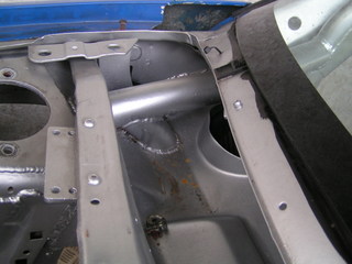

Voici des photos ( provenance forum AX sport ) du type d'arceau MATTER dont je parle , avec un "V" derriére les siéges , pénétration avant ;)

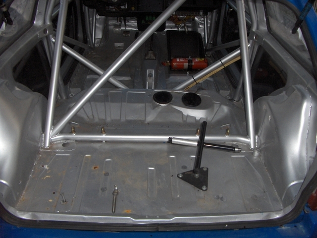

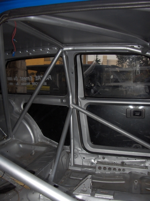

Et voilà ce que nous avons réalisé a partir d'un Standard Sparco : http://axfn1.skyrock.com/
Image ImageImageImage

J'avais vu , je suis ton projet depuis un moment ! Trés beau boulot :ok:
Mais malheurement , je ne suis pas un as du MIG comme toi :crying:
prés avoir vu les photos du MATTER monté (car celui que j'avais sous les yeux était déposé) ca me rassure quand a la sécurité de l'arceau . En plus bonne nouvelle ce matin , mon pote me l'offre gracieusement <oo> . Donc voila , j'ai déja un arceau , reste a trouver le reste ;)
