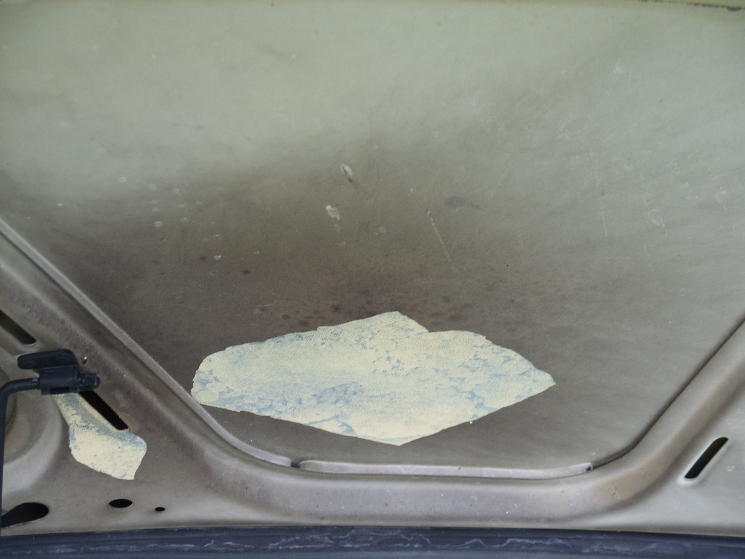

c'est bon elle roule, après changement des éléments qui ont brulés, il reste a remplacer le capot ca devrai etre pour le WE prochain :)
c'est a peut prêt propre, j'ai réussi a bien nettoyer le noir
le dessous du capot
le dessous du capot

tu t'en tires bien!! :o
Tu as identifié la cause de l'incendie? :unsure:

jean-luc13 a écrit :tu t'en tires bien!! :o
oui, legere fuite a la pompe a essence, et aussi défaut de masse batterie, mais le reste du faisceau n'est plus en etat d'etre diagnotiqué :lol:

Comme le dit Jean Luc 13, tu t'en tire pas mal,
La tache plus clair sous le capot c'est la peinture qui est partie ?

oui c'est bien la peinture qui est parti, mais tout est reglé maintenant elle reroule et avec un capot refait.
