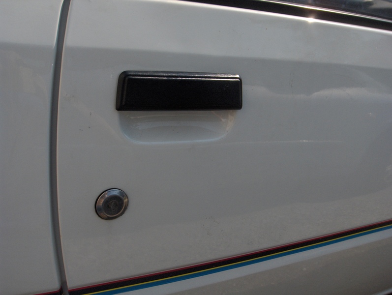

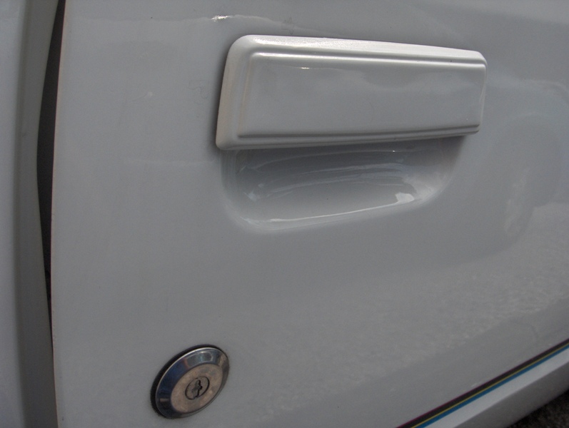

En attendant aujourd'hui,j'ai monté des ceintures normales pour le CT et j'ai changer les poignées de porte blanches.....
BERK!!!! ;)
Avant.......
Avant.......
et,après,.........c'est mieux à mon goût!!!

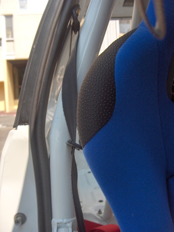

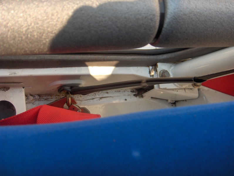

Pour les ceintures,il a fallu que je parte des ceintures AV d'une 4 portes pour pouvoir fixer la partie basse.Sinon,les autres points d'encrage sont identiques.
Pour les ancrages,j'utilise des ancrages AR souples que je prends sur la fixation des harnais.
Cela fera l'affaire,je pense :ok:
Fixation haute
Fixation haute
Fixation basse
Fixation basse

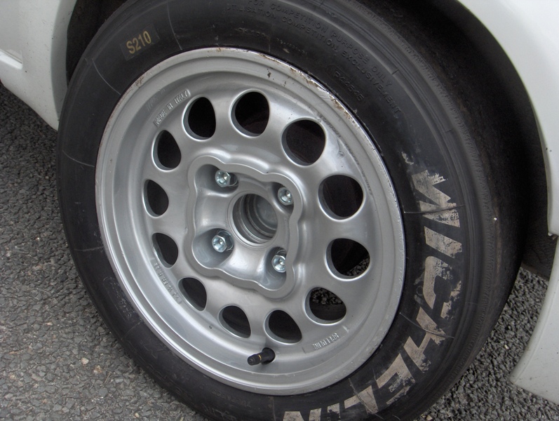

Alors je profite d'un peu de temps pour vous annoncer comment j'ai eu "les boules" la semaine dernière. :angry: :angry:
En effet,j'avais monté mes jantes GTI Gr A avec mes slicks et une des quatre ne gardait pas la pression!!!!!!
Alors redémontage du pneu,remplacement de la valve qui avait été monté neuve auparavant :ok:
Remise en pression et de nouveau pneu à plat dans la journée.Je regonfle et je plonge la roue dans l'eau,.......fuite!!! :o
Redémontage et recontrôle.Je me décide à aller plus loin dans le contrôle de la jante.Brossage du tour du trou de valve et là,.......horreur!!!!,la jante est méchament félée de la valve jusqu'au talon :blush:
Je n'ai pas besoin de vous dire comment j'ai pesté contre "celui" qui me les a vendu il y a maintenant plus d'un an.J'aurai réellement préféré qu'il me le signale plutôt que de me le cacher,ce qui n'aurait pas changé mon achat.Simplement,je trouve légèrement crapuleux de dire,je les ai repeintes pour qu'elles soient impecs pour la vente.
Tu parles,du cache misère oui!!!!
Donc,en voilà parties deux au Portugal pour une réfection totale.Je ne manquerai pas de vous faire voir le résultat final en comparaison de ce qu'elles étaient au départ.
La voilà,la saleté qui fuit avant son départ au Portugal
