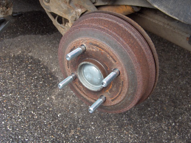

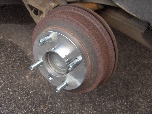

Ce matin j'ai trouvé un peu de temps pour poser mes goujons et mes entretoises arrières pour passer les jantes PTS de 7'
pose des goujons
pose des goujons
...et des entretoises de 16mm

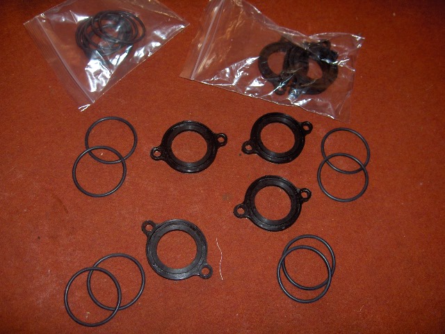

Je viens de recevoir mes entretoises d'Angleterre pour mes brides rigides.
Dès demain,je démonte les carbus et opération à coeur ouvert.
Contrôle et réfection complète,travail d'alignement de la pipe d'admission,remise en place et reréglage de l'ensemble.
