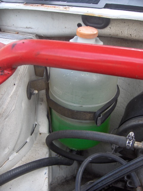

Cet aprés midi,j'avais un peu de temps alors j'en ai profité pour lui faire une petite révision et de l'inspection :lol: :lol:
Cà commence par la vidange moteur et le remplacement du filtre à huile.
Je trouve une fuite sur la durite de dépression reliant Tubulure Adm./Mastervac.On raccourci de 2 cms,on remonte et le tour est joué. ;)
Reréglage de la synchro,richesse et ralenti :ok:
Vidange complète du circuit de refroidissement,rinçage en eau osmosée,nettoyage du bocal,vérification de l'ensemble des durites,remplissage et purge.
Mise en température du moteur et contrôle du déclenchement de ventilo.......,mais rien :o
La sonde de radiateur étant HS,je remplace illico ;)
Je m'aperçois qu'elle est équipée du 2ème ventilo,mais qu'il n'est pas branché!!!! :blush:
Que cela ne tienne,j'en profite pour le brancher ce qui me fera une marge de sécurité supplémentaire en cas de grosse chaleur ;)
Tout est donc conforme au niveau du refroidissement.

Le bocal a retrouvé son aspect neuf!!!
