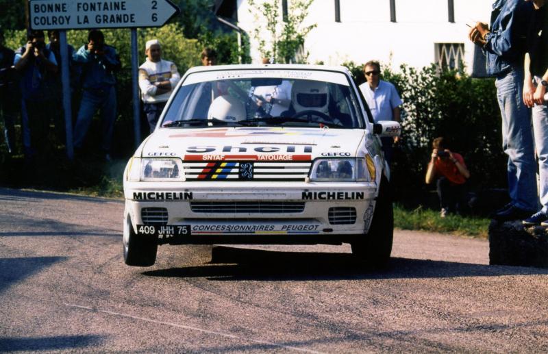

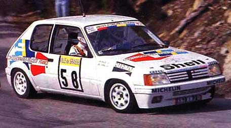

scale33 a écrit :
jean-luc13 a écrit :
je verrais bien une "racing" aux couleurs du GCAP par exemple.... :lala:
Rouge par exemple? ;)
non, comme ça: :rolleyes:
Messages : 11946
Been thanked : 78 times
Re: Mes 205 Rallyes : Restauration:c'est parti....Page 10
AH,çà je préfèrerais davantage.Merci de l'idée.
Le tout étant de trouver des photos d'ensemble et détaillées ;)
Alors si vous avez çà,je suis preneur :ok:
Messages : 16133
Has thanked : 468 times
Been thanked : 1084 times
scale33 a écrit :AH,çà je préfèrerais davantage.Merci de l'idée.
c'est tout ce que j'ai: :mellow:
