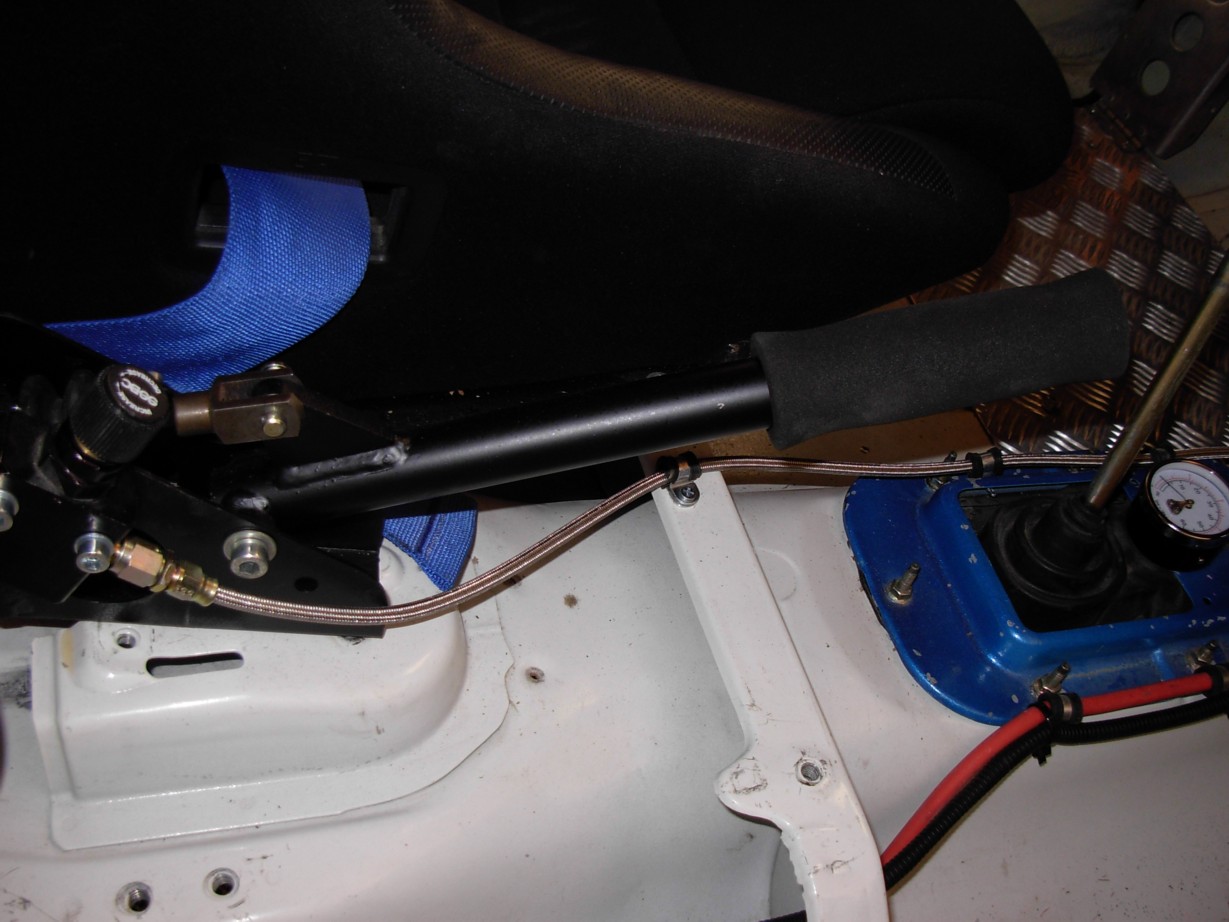

Grosse évo de la semaine: :mrgreen:
montage d'une poignée mousse de VTT (Décathlon :fournit: ) sur le manche du FAM:
avant
avant
après
après

Re: ma 205Rallye GrA
A coup sûr cette évo va faire la différence !! :ph34r:
Tu l'as collée pour pas qu'elle tourne quand tu tire ?
Astuce de VTTiste : Enfiler au gel à cheveux. Ca lubrifie l'enfilage et en sèchant,ça colle et ça tourne pas ! Et quand tu démonte, surtout, ça ne bousille pas le manche avec de la colle trop puissante ! :ok:

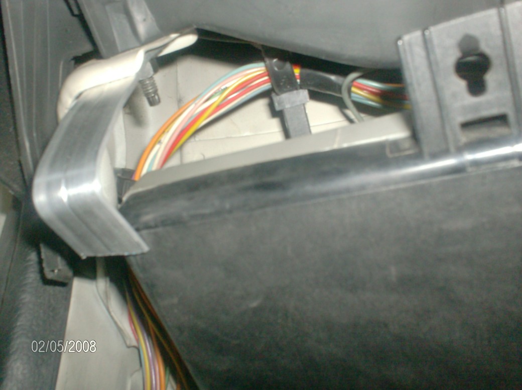

après une petite pause suite a des travaux dans la maison, je me suis remis sur la rallye aujourd'hui B)
Au programme: trouver un système pour tenir la boite a fusible fermée maintenant qu'il n'y a plus la partie basse du TDB.
J'ai donc simplement réalisé une petite patte en alu, fixée sur la vis de fixation de la planche de bord.
Une fois vissée, ça fait ressort et en tirant dessus, la boite a fusile s'ouvre :mrgreen: Fred (alias Bobafeet), c'est bon, tu vas pouvoir copier le système maintenant :lol:
Demain après-midi, passage au banc de freinage d'un CT pour regler la repartition de freinage :rolleyes:
