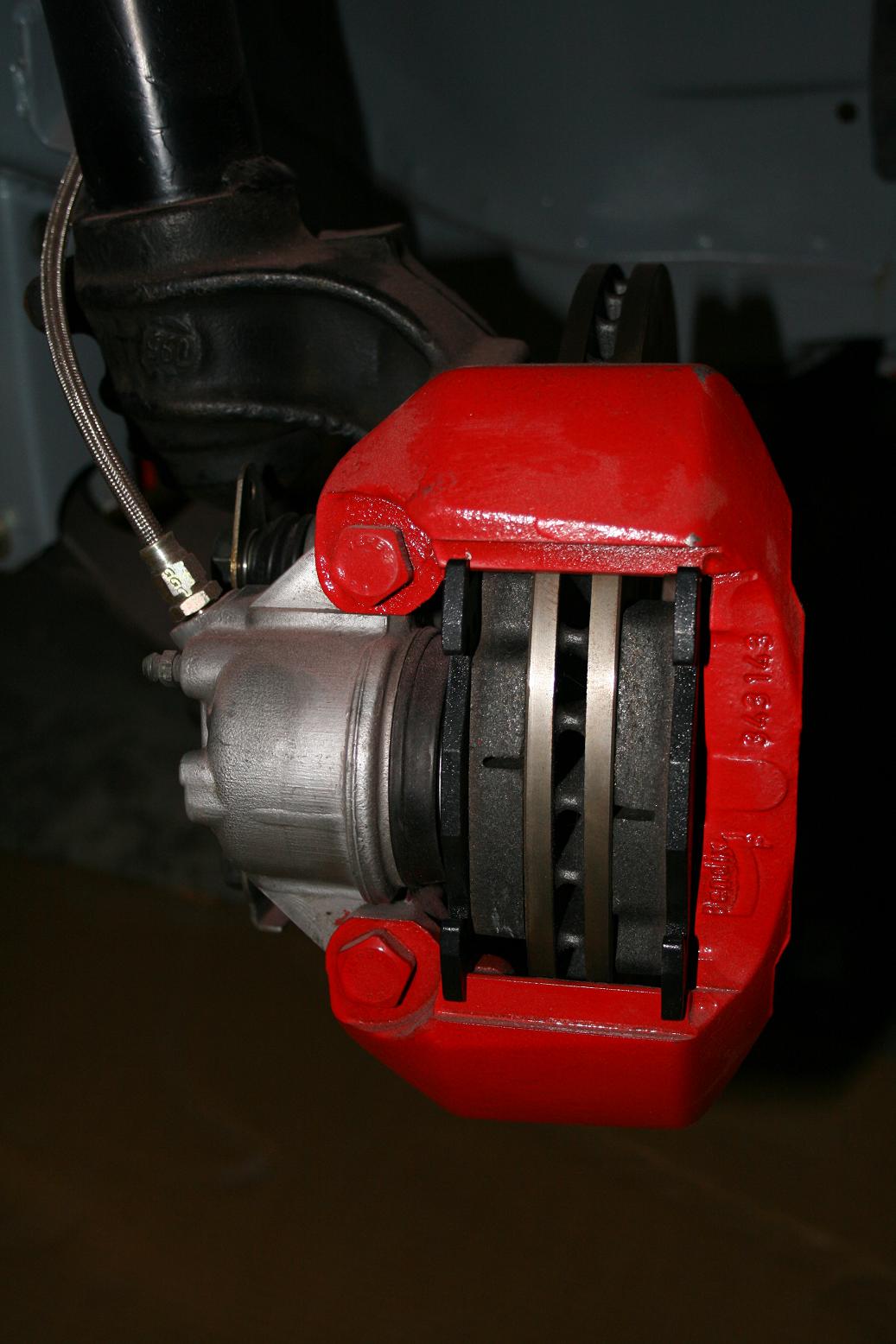

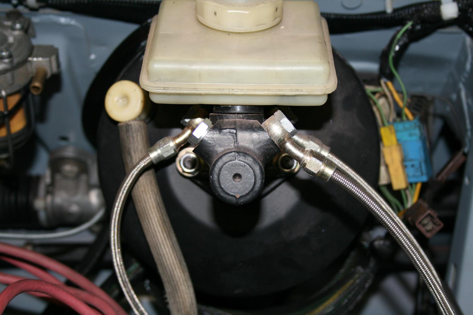

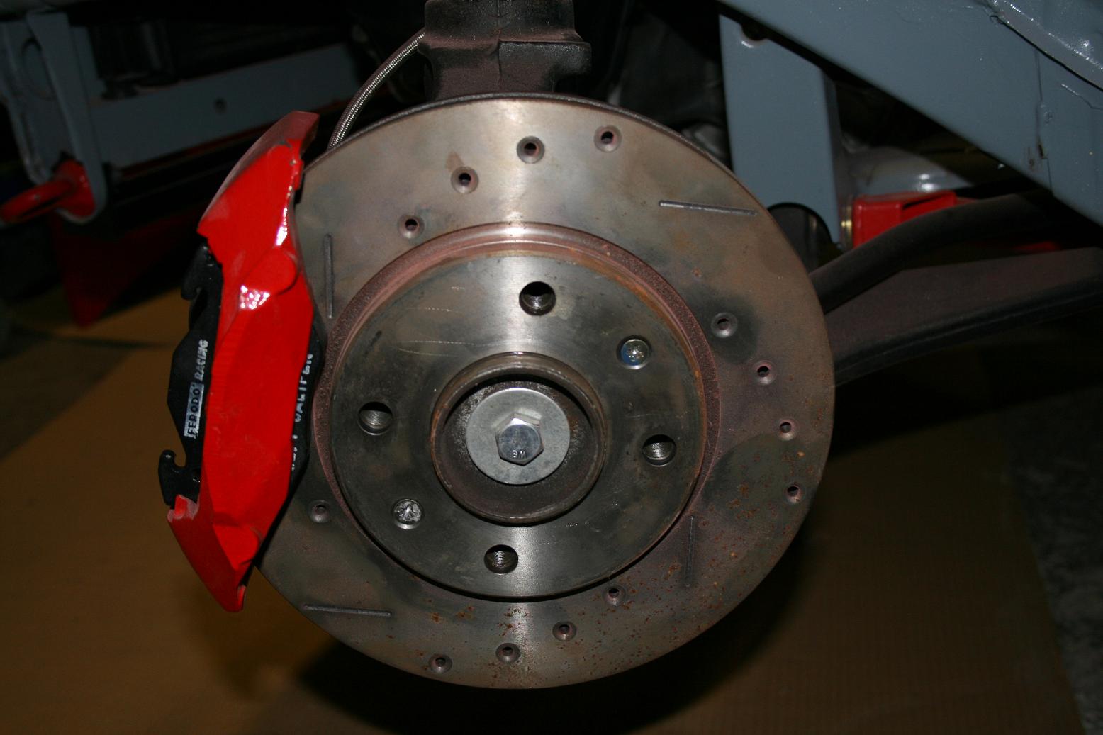

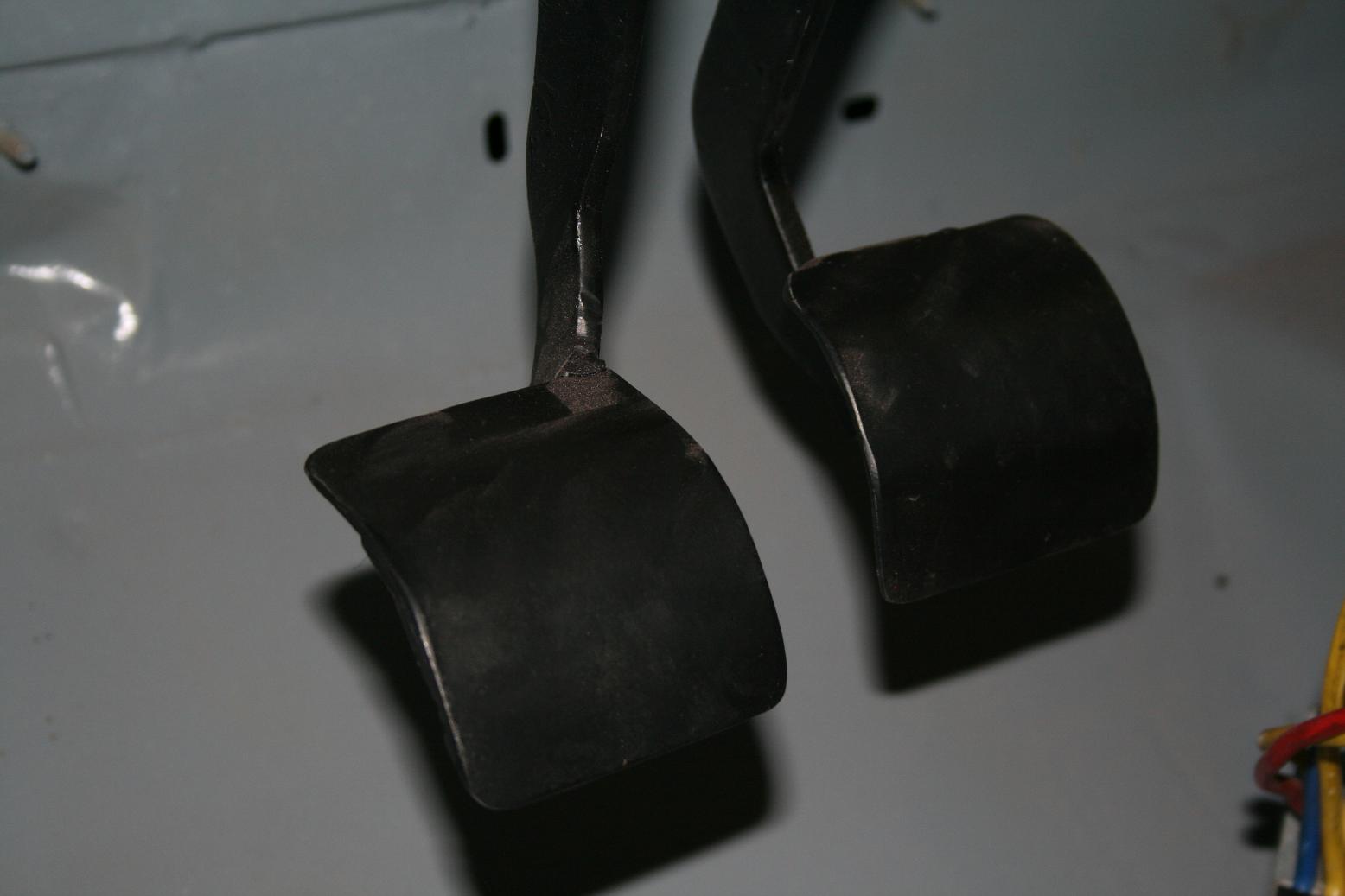

Les Freins
Pour ma part je trouvais que le freinage de l'ax Sport ph2 était pas mal mais très peu endurant ce qui contre-indiquait formellement son utlisation sur la F2000 puisque j'aivais le droit de monter mieux :mrgreen:
Le maître cylindre sera celui d'origine (19mm) pour le moment et toutes les durites passent intégralement en aviation (frein à main hydrolique oblige :ok: ). Le pédalier devient aussi un version "maison" (plaques soudées et prochainement grip de skate board) pour faciliter le talon-pointe :D .
Pour l'avant, on emprunte le montage de la 205 gti 1,6l qui permet d'utiliser des disques ventillés (et même percés pour le coup). Les étriers sont brossés, révisés puis peint (mon coté tuning je pense :blush: ). Les plaquettes sont des DS 3000.
Pour l'arrière, on garde le montage d'origine de la 106 16s (brossés, révisés et peint aussi :mrgreen: ) car je le sais amplement suffisant (seul les disque seront peut-être des percés puisque ceux utilisés pour les photos sont mort).
Le frein à main est pour sa part hydrolique avec MC Willwood, répartiteur à molette le tout monté avec le levier d'origine modifié(supression des crans entre autre) . Pour le moment il reste utilisé version classique mais sa modification en "vertical" n'est pas exclue ;)

c'est quoi cet ecrou de cardan <oo>
Robbi
Messages : 3033
Has thanked : 95 times
Been thanked : 80 times
Re: [Robbi] AX Sport F2000/12 - Mise à jour 5
Message par Robbi »
steph80 a écrit :c'est quoi cet ecrou de cardan <oo>
C'est l'écrou Citroën Sport spécial gain de poid :lol: :lol:
c'est beau, mais pourquoi n'en as tu pas profité pour passer en 266mm a l'avant? :unsure:
Robbi
Messages : 3033
Message par Robbi »
jean-luc13 a écrit :c'est beau, mais pourquoi n'en as tu pas profité pour passer en 266mm a l'avant? :unsure:
Euh bonne question :blink: Tout simplement parceque c'était de la pièce que j'avais de dispo. D'ailleurs je connais même pas le diamètre de ceux que j'ai monté :lol:
Messages : 23914
Has thanked : 642 times
Been thanked : 1280 times
:lol: c'est du 247mm!!
Tu peux (sans modifs) monter des disques en 266mm de 206S16 ou HDI (par ex) ainsi qu leurs étriers ;) (Par contre jantes de 14" obligatoires)
Robbi
Messages : 3033
Message par Robbi »
Trop fort le Robbi quand il s'y met :D Bon ben, une évolution de plus à faire dans le futur :lol:

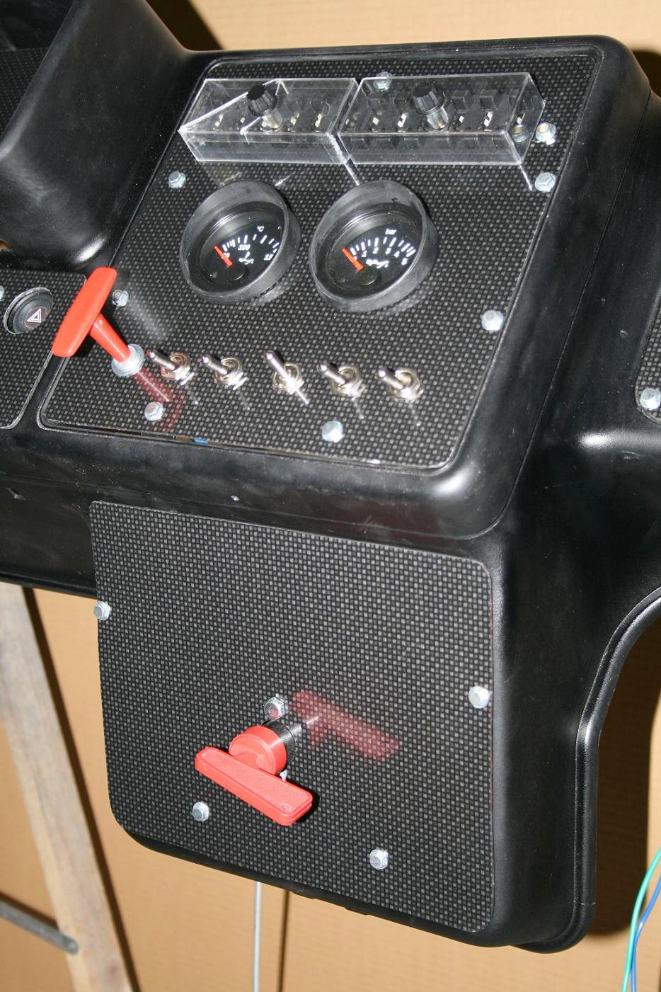

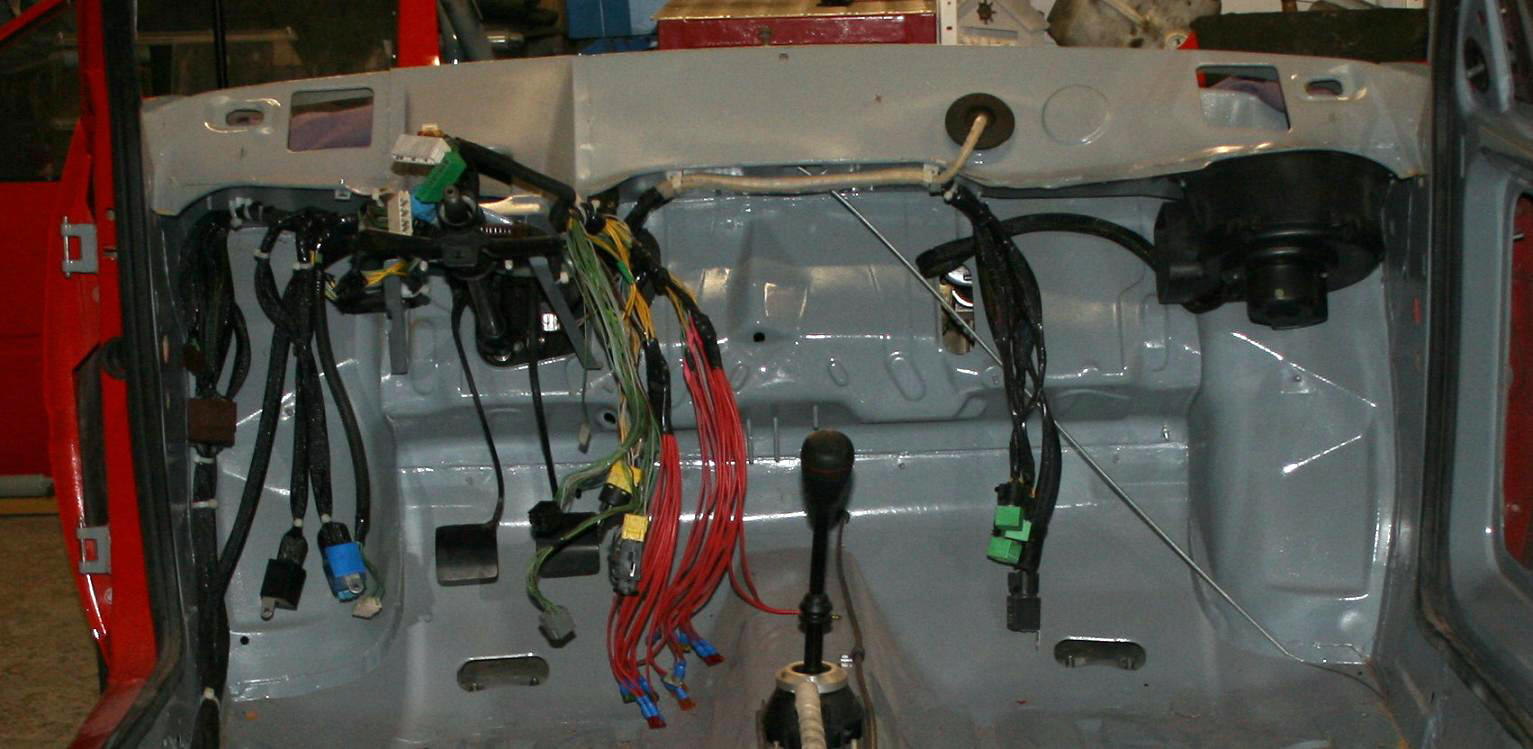

Faisceau éléctrique et planche de bord

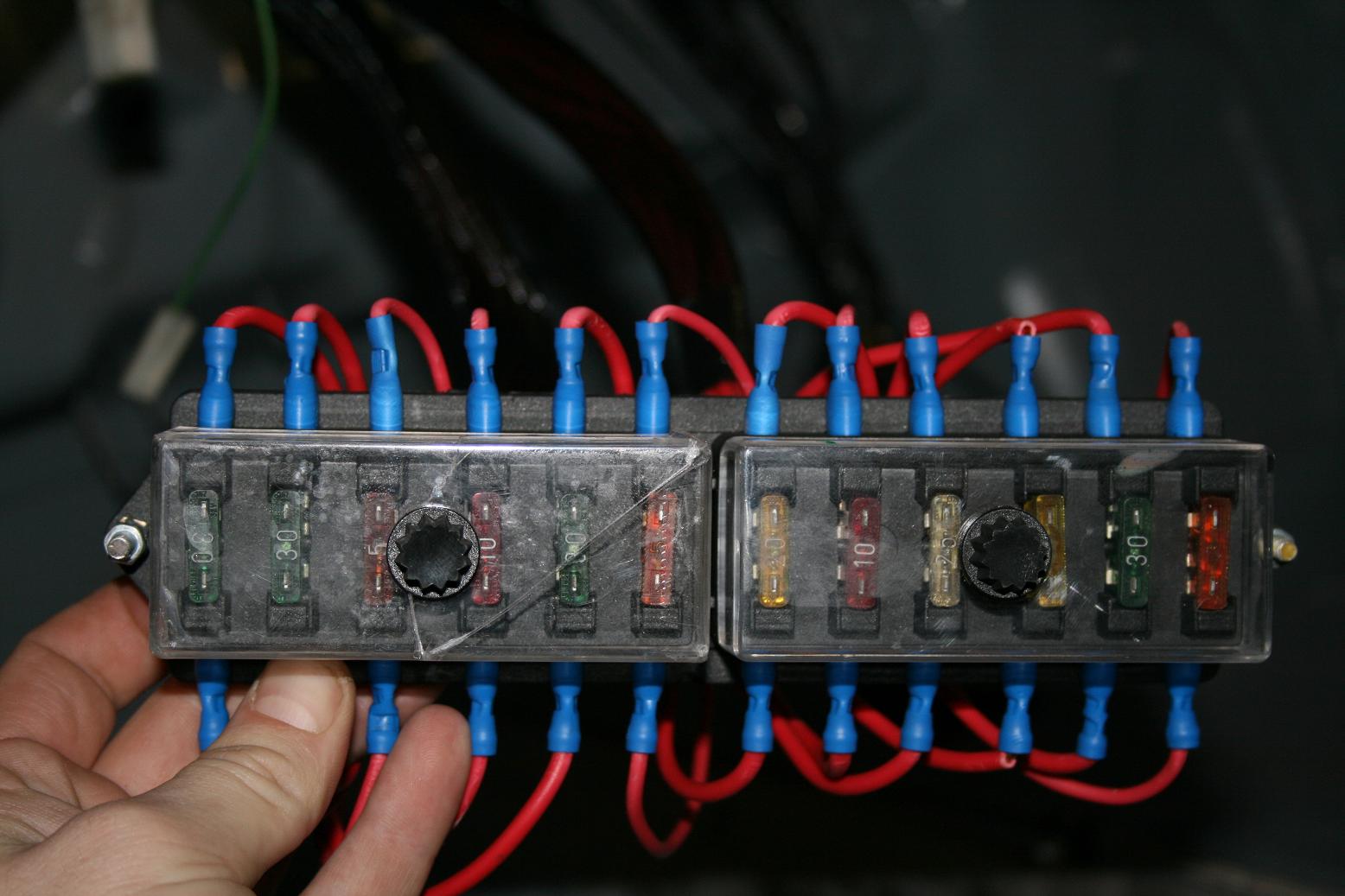

Faisceau éléctrique
Une de mes grosses appréhension qui finalement ne c'est pas mal passée (remarquez, je n'ai encore pas fait passer le jus dedans :lol: ). La manière de procéder est simple : repérage minucieux avant démontage, puis suppression de tout ce qui ne sera plus nécéssaire au bon fonctionnement de l'auto. Tout ce qui a pu me mettre en doute a été conservé de manière, certes, à garder du poids inutile, mais aussi à ne pas passer des heures à chercher une panne éléctrique "_" .
Ensuite, tout le faiseau est re-gainé avec de la gaine tréssée. Au passage j'en ai profité pour deporter le boite à fusible et les différents relais en façade du tableau de bord. Suppression aussi du neiman et remplacement par interrupteurs, mise en place du coupe-circuit 6 pôles

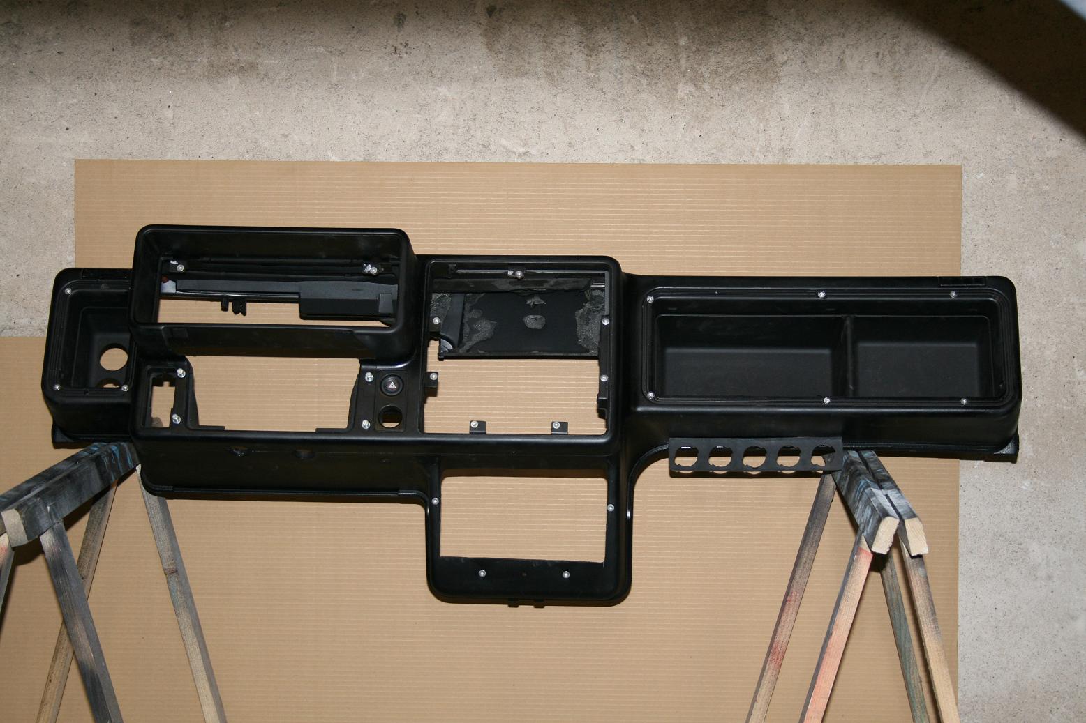

La planche de bord
Bon, déjà, il a fallu en trouver une :lol:! Leur fragilité et le démontage délicat de celle-ci font que dans ma region aucune casse ne les demonte et/ou les conserve.
Une fois cet objet rare arrivé dans mon garage ce fut le début du carnage par le decoupage massif du tout ce qui gène ou ne sert à rien (les photos parlent d'elle-même). Ensuite mise en place de pattes de fixation puis inserts en tout genre, découpage de plaque de plexi (parfois plus de 3 ou 4 essais pour une même plaque), pose du venilia aspect carbone, pose des équipements, cablage éléctrique et repose de la planche de bord (dingue que tant de temps ne représente que 3 lignes :mrgreen: ).
Pour info, les photos qui suivent sont incomplètes puisqu'il y manque le mano de température d'eau et la jauge de carburant

Boite à fusible
Boite à fusible
Planche de bord à vide
