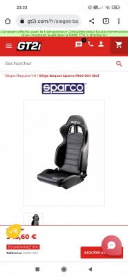

Tu as des glissières qui se montent sur les consoles afin de régler ton siège, ainsi que des consoles basculantes pour garder l'accès aux sièges arrières, mais ça coute un bras
https://www.gt2i.com/fr/fixation-siege- ... 55127.html

L'idée était de trouver une solution "Low-cost" en attendant de refaire ma sellerie l'année prochaine sûrement, car ça commence à coûté cher...
J'ai vue tout ces siège sur GT2i ou Oreca. mais à ce prix autant refaire les miens.

Merci pour le lien, effectivement c'est pas donné !pascalou95 a écrit : ↑12 juin 2022, 23:40Hello Cyril,
Pas sûr que je gage beaucoup en hauteur une fois installé.
Ma platines d'adaptation est faite en inox de 4mm, c'est plutôt le baquet qui est trop épais. J'ai l'impression que sur ceux de la rallye l'assise est plus basse que les fixations, car la mousse dépasse en dessous...
À part un baquet fibre pas sur que je trouve des modèles équivalent.

Je vois aussi ce genre de choses, mais j'ai du mal à imaginer l'épaisseur du coussin.
